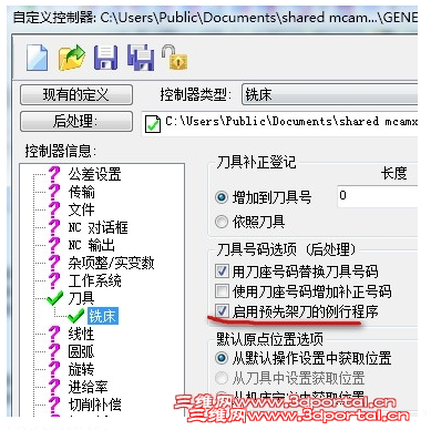

请问X版哪里能设置预选刀具
发表于 2012-11-10 09:18:02 | 显示全部楼层 来自: 中国福建福州
在这里,把对号打上~

发表于 2012-11-13 09:19:12 | 显示全部楼层 来自: 中国山东潍坊
好像还需要修改后处理  F( V8 ?8 g; @# y* q- C
stagtool设为1
 楼主| 发表于 2012-11-13 19:11:37 | 显示全部楼层 来自: 中国浙江杭州
我是问X版,好像没有那个选项的
发表于 2012-11-16 10:10:08 | 显示全部楼层 来自: 中国江苏苏州
zjhzfxq 发表于 2012-11-13 19:11 static/image/common/back.gif+ e% i1 ?' B/ c) r3 ]3 x5 D
我是问X版,好像没有那个选项的
/ Q, J3 }0 W# w1 LX5版就有了,X4貌似没有
