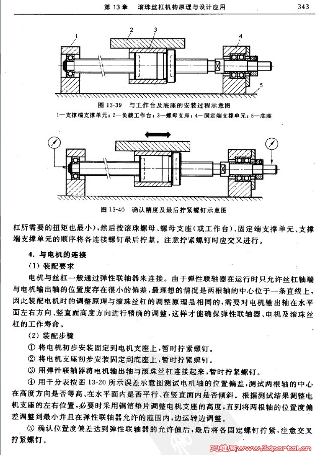

请问安装滚珠丝杠的时候丝母座与工作台之间的间隙如何确定与调整,有没有比较好的方法。是垂直运动。先谢谢撒

安装滚珠丝杠的螺母座两端的支撑座,两者之一肯定有一个需要调整。) S) B. A" s1 z( a5 ]
螺母座调整不太方便,装配时,先将螺母座配刮至丝杠两端等高,再按需要在两端支撑座下配调整垫。

8 o0 Y% Y: e# ~/ B5 ~- l& e谢洪哥,是滚珠丝杠上从动螺母与工作台之间的间隙,换句话讲就是,螺母座与工作台贴合,两个轴承座固定,滚珠丝杠转动时带动螺母,从而带动工作台。- X9 Q' l* C" H! u- Z
是数控的木工机械,刚接触这设备,不是太熟悉。

4 P: D8 C- s4 r' ?9 P$ m8 w谢TKG-9,领导意思是不要调整,直接装上,但我认为,这样对丝杠寿命有很大影响,靠加工精度来保证三点同心,很不靠谱,我们原先都是刮的,但这边没有合适的工人,所以就没办法,我想弄个简单快捷的办法,同时也能保证丝杠的装配精度。你的方法也很好....

/ m" g# k& W+ E0 P+ X螺母座加工精度保证的话,可以不用刮。
$ B1 d6 d! m5 }3 n6 \' W( w1 a但正如你言,要保证三点同心(还是分体零件),真的不靠谱。调整垫还是要的。

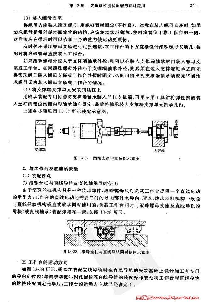

1 v! ~; u/ y# N( O+ [  O有专用的塞尺垫片卖,最小厚度可能是0.02毫米。建议先用表打出导轨、拖板、大底板等各工件的高度,计算出差值,再选相应厚度的垫片。或者配磨出高度。
" }: P1 b8 P2 R, `* k附件安装方法供参考。

4 ?& u# h) C3 f3 ^; T我们现在有款产品也是用滚珠丝杆结构,因为装配过程中3点对中很难保证,所以前期好多丝杆用不多久就坏了(丝杆滚珠脱落),后来加了调整垫效果才好点。( c* R) t% |# i5 k
