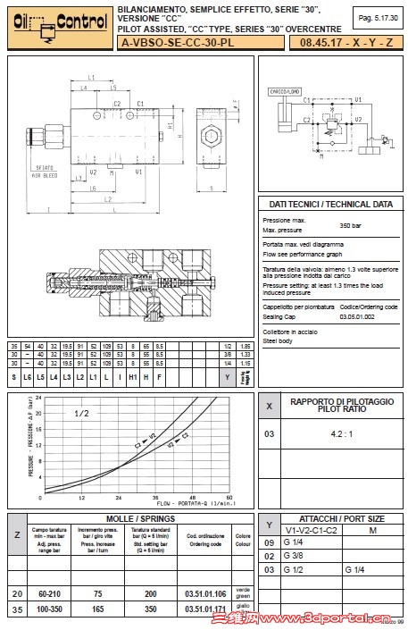

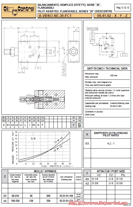

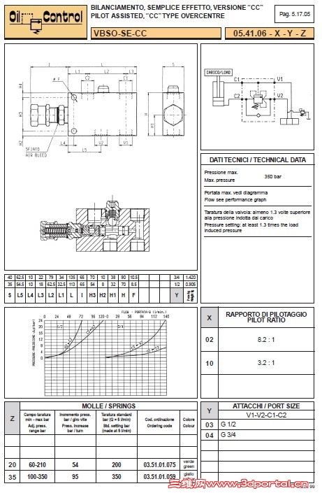

[求助] 四种平衡阀的区别(求高手解答)

都是先导式的压力型平衡阀,图一的是带先导节流孔(起到减少震动的作用)以及消除背压式(导通两侧油路,有的平衡阀消除背压是直接通大气或者是外泄油)的平衡阀;图二是常规的三口式平衡阀,控制油路在平衡阀块外;图三是四口式的,控制油路在平衡阀块内;图四是上面提到的消除背压式的平衡阀。
