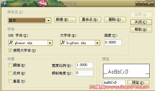

[已解决] cad2004 设置文字样式以后角度标注出问题,求解决
发表于 2012-11-10 18:09:40 | 显示全部楼层 |阅读模式 来自: 中国江苏南京

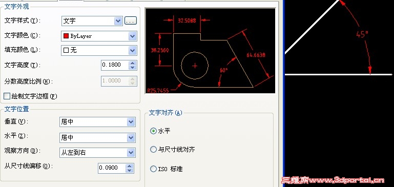

文字样式设定和设定后标注角度时出现的问题如图,就高手解决$ M' v  j" T' N

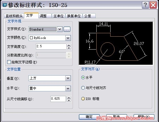

你说的度数在文字的下方应该是自己搞出来的吧,文字样式那里肯定不是,标注样式那里我基本上都调过了可疑的选项都没有,可能是我个人能力不行,如果你自己搞清楚了共享一下经验,附上一张图,

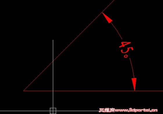

0 m6 @; Z7 T; y3 q4 V* K猜楼主的意思是   “45°”角度不是随圆弧角度变化的   而是默认的垂直角度
6 j$ l1 a9 w  e% b( j7 Z
( a" M7 N+ ]" ~3 C* V这个应该和文字对齐有关
发表于 2012-11-13 17:02:47 | 显示全部楼层 来自: 中国江苏南京
看这个   估计楼主用的水平模式?

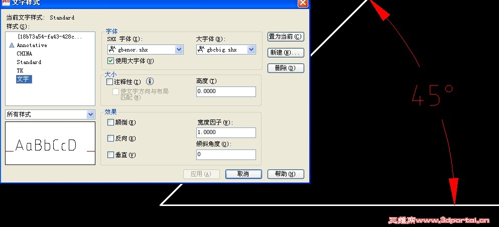

发表于 2012-11-14 21:22:37 | 显示全部楼层 来自: 中国江苏镇江
周富铸 发表于 2012-11-12 09:05 static/image/common/back.gif
% I0 [2 i9 X! M" W5 ^% ^+ J你说的度数在文字的下方应该是自己搞出来的吧,文字样式那里肯定不是,标注样式那里我基本上都调过了可疑的 ...
' D6 W: B7 @" i6 N' i6 A文字样式中“大字体”选择错误。
& ~5 y7 J8 M* Q4 `/ _, B9 D应该选gbcbig.shx

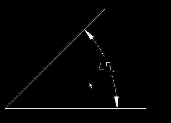

发表于 2012-11-14 22:31:22 | 显示全部楼层 来自: 中国河南濮阳
lz说一下你的操作过程,能贴图最好。如果是手动输入的话,数字后应输入%%d。如果字体选的不合适会出现“?”或“◇”(表示 °  的圆圈不圆滑)。我用三个版本试验都不会出现你的情况。只有手动输入数字后直接用句号就会是你标注的样子。但愿不要忽悠我们的热情。。。。。。

# B! A1 ?% O- ^6 r2 o楼主说的问题是角度的度数是在文字的下方,跟大字体无关,

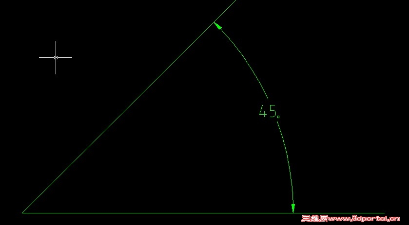

发表于 2012-11-15 19:08:28 | 显示全部楼层 来自: 中国江苏镇江
周富铸 发表于 2012-11-15 11:22 http://www.3dportal.cn/discuz/static/image/common/back.gif  l  \$ G, a( a; y! O; y5 B( }
! O9 a! `$ W/ x8 w* ^& u
4 a6 Z7 b( X9 T3 S5 [* ?  F
楼主是说2004版本,如果去实践一下就会发现这个问题。
2 q& P6 ]. }  L% U# J( k0 ~- u" K
2005llnn + 5 问题找到了
发表于 2012-11-15 19:49:44 | 显示全部楼层 来自: 中国广东中山
★新手★ 发表于 2012-11-15 19:08 static/image/common/back.gif
" ?( Q+ H; R7 ]" j3 b1 B楼主是说2004版本,如果去实践一下就会发现这个问题。
8 q- ~& n% j8 L( q+ R6 }嗯,我错了。原谅我吧。下次一定要搞清楚
