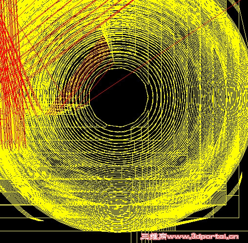

[求助] 为什么加工中常有出错,特别是有半圆或全圆的图形时。求解?
发表于 2012-11-10 21:27:26 | 显示全部楼层 |阅读模式 来自: 中国浙江金华
$ W! ^5 E8 R+ Z8 p
6 b) ]/ ~$ h' U0 w* q  M* V+ |加工中常有出错,在软件中仿真却是正常的。特别是有半圆或全圆的图形时。不知为何,我用MC画图编程或用UG画的图形编的程序也都会这样。我用的雕铣机是维宏系统。' ^$ z/ O7 D: D5 R$ f0 K
不知是哪个有问题。求教 !
! J9 S( Z/ T1 X0 |' R附一个UG6.0画的图形和维宏系统仿真刀路的截图。截图中红色箭头指着那根多出的怪圈。唉,过切了。

你可以用NX软件自带的过切检查检一遍,或者借助第三方刀轨验证工具。我觉得应该是你的雕铣机系统有问题,如果出这样的乱刀,这些软件公司不用混了。
发表于 2012-11-11 08:35:06 | 显示全部楼层 来自: 中国台湾
在很小的圓弧線段使用了R的定義,系統常錯誤的判定+R或是-R導致走出一個機進全圓的路徑,
3 M5 W* v6 J7 e; S建議樓主使用IJK明確定義出圓心位置的刀路。

 楼主| 发表于 2012-11-11 10:52:34 | 显示全部楼层 来自: 中国浙江金华

NX软件自带的检查没有过切刀路。就是加工时会有。

6 t& Z( B) @7 Q: C机器控制系统里加工设置里的IJK选项已经选了。6 `8 J  }2 s! b3 W' e1 v  _$ c
就是半圆或全圆的图开就会出现。

有可能是后处理的问题。

发表于 2012-11-12 23:17:26 | 显示全部楼层 来自: 中国台湾

7 B; B) H  g! T- r" I9 O  E9 o我的沒有喔!  O* T3 T: M7 ?7 R- G2 E6 j
那你的控制器有問題

以前也處理過這種問題8 u  m1 x, _; c# z; x
1.把圓弧定義輸出為ijk明確指定圓心位置
8 V) @" P; S: f$ j+ d# X2.後處理對圓弧輸出設定最小輸出長度
9 l0 R' H( ^8 `! W5 P3.叫控制器的廠商搞到好不然退機,同程式拿去FANUC的控制器跑。
