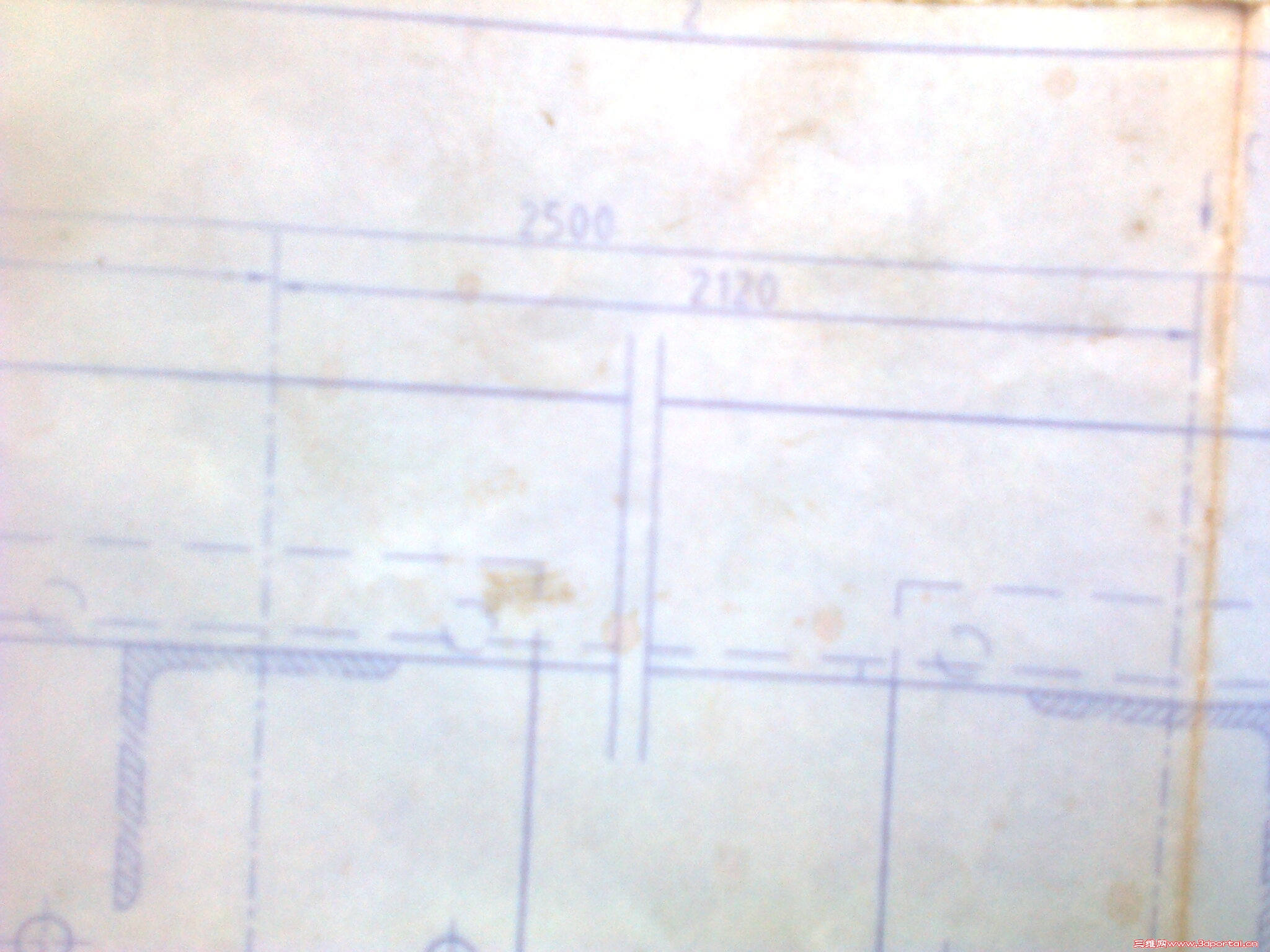

CAD菜鸟求助如何画这样的图形?比如2120尺寸这样的。谢谢!

这是为了看图方便将图在此打断了,因为若果不打断的话,可能需要比例很大的图框来适应,打印出来的图较小,不易看,你只需画一小段就可以了,让后将实际尺寸标注上不就行了

这种尺寸估计不是真是尺寸 手动改过的

& g4 Q. h9 W8 A3 P" E+ p那2500的尺寸,也是画完后再改实际尺寸吗?
* e/ [) Q4 X: _' |, K0 P
总长度也是最后用ED命令进行修改。

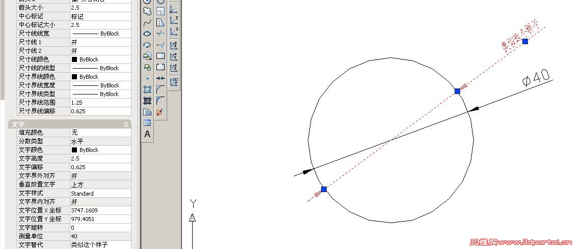

输入尺寸的项目中 有一个是实际尺寸 有一个是代替尺寸
