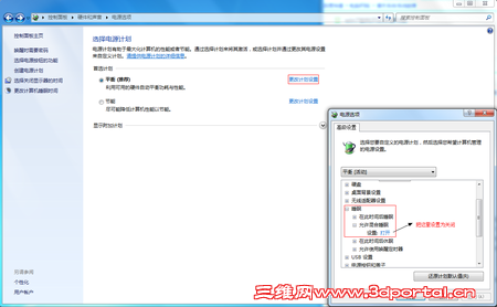

各位朋友:按机械制图标准规定,平面与曲面相切时不应画出相切处的直线,可sw2011工程图中自动生成这个直线,请问如何解决?见截图001.其中有三处,主视图中左右外表面及矩形孔和开圆孔处的虚线投影。谢谢!在线等着呢!
