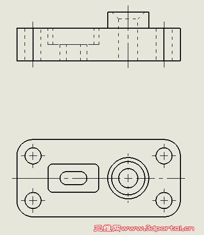

如图,主视图上有三处投影线不应该存在,左右外表面及矩形孔和长圆孔的虚线交线。请问如何消除?不好意思,刚才发的帖子有问题,请版主将刚才我发的两帖子删除吧!谢谢!
 楼主| 发表于 2012-11-11 10:49:24 | 显示全部楼层 来自: 中国黑龙江伊春
自己解决了。点击右键,切边不可见。即可。
