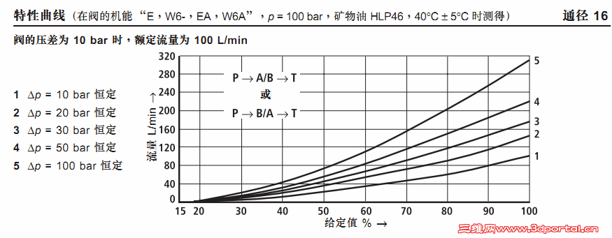

[size=156%]•此图△P是等于PP-PA还得等于(PP-PA)+(PB-PT)?△P应该怎么计算呢?看力士乐培训资料,上面直接就把(PP-PA)=(PB-PT)了, 即△P=2 (PP-PA )这样子等于的依据是什么?此图上面的流量代表的是通过P-A的流量吗?
6 h" f5 u3 h4 x, k& T2 d[size=156%]•比例阀代号W6-W8-的控制阀口面积比不一样,分别为1:12:1,样本中仅仅给出了W6-的曲线图,如果需要选择W8-,该怎么查阅曲线呢?现实中感觉W8-用的要多一些啊。
' H# K$ l3 q0 S5 f  A  x4 c哪位前辈有关于比例阀选型的详细资料,还请分享一下!: l+ s4 h& Q2 S' g
谢谢

图表上不是注明了是P至A和B至T吗,就是说如果你的油路是P至A并且B至T的话,并且P至A的流量与B 至T流量相同的话,就是△P=2 (PP-PA ),如果P至A的流量与B 至T流量不同的话,就非别查处压差,相加即可。

个人认为△P=PP-PA或者△P=PB-PT,压降是介质通过阀口小口节流产生的,P-A以及B-T是两个孔,如果用在马达油路,可以理想的认为流量相等(PP-PA)=(PB-PT),但是如果用在油缸油路流量是不同的,所以阀不可能给出(PP-PA)+(PB-PT)的值,只能给出单孔的流量特性,并且此特性P-A以及B-T是两个小孔两个是一样的,就是楼主给的图。

3楼说的完全正确,就是这样的.

普通的换向阀是不是也是这样的哦
