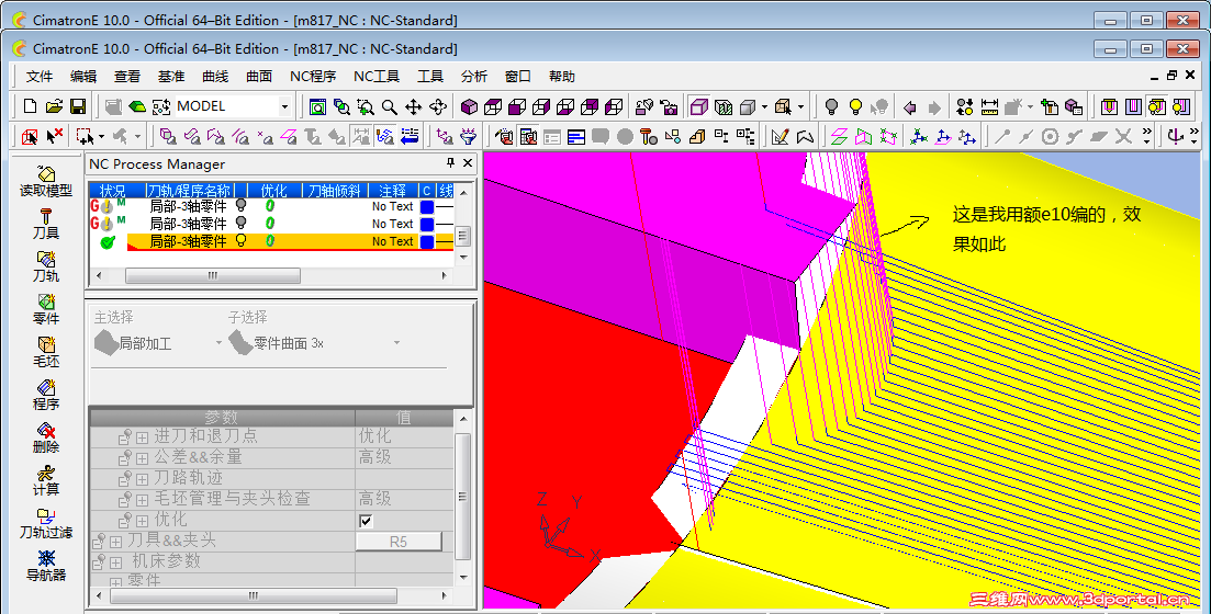

发表于 2012-11-12 08:18:54 | 显示全部楼层 |阅读模式 来自: 中国山东烟台
请高手解答,万分感激

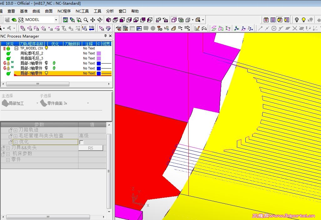

1.jpg E10做不出来,是删除了,在IT里应该也是这么做的吧,看到前面有个M,是刀路被编辑过的意思

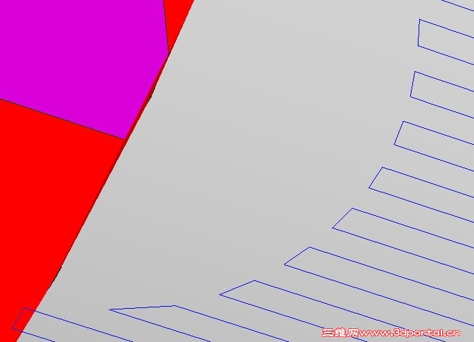

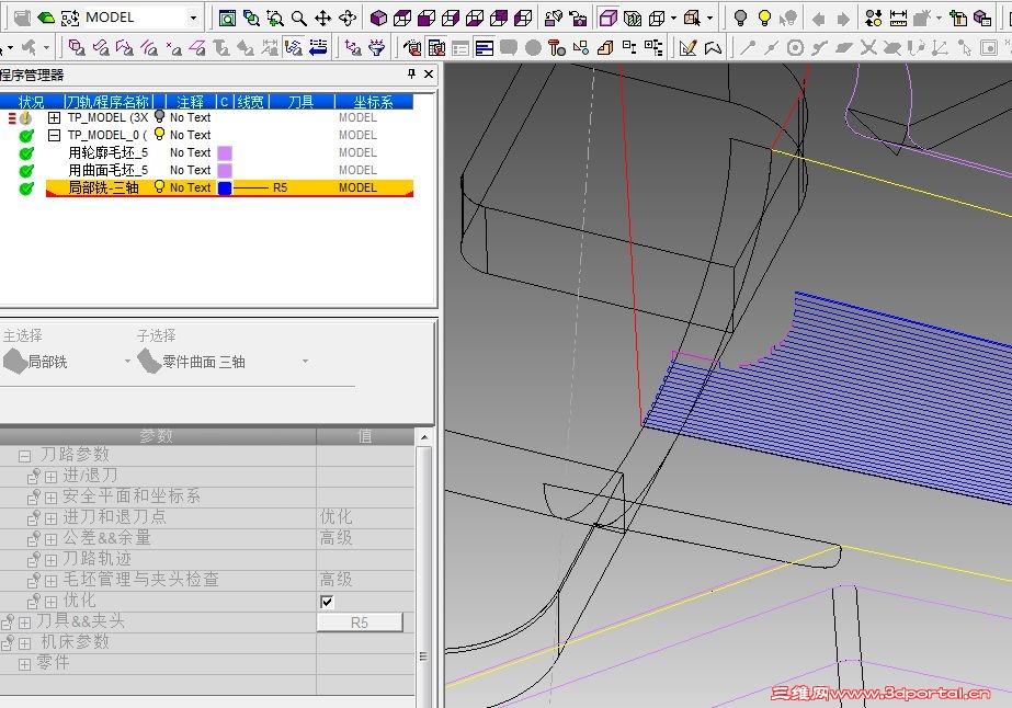

发表于 2012-11-23 09:28:05 | 显示全部楼层 来自: 中国浙江绍兴
做了一把没能达到楼主一模一样的效果,不过加工应该没问题:

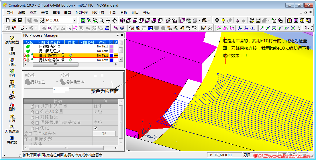

 楼主| 发表于 2012-11-23 19:26:03 | 显示全部楼层 来自: 中国山东烟台
密密麻麻 发表于 2012-11-23 09:28 static/image/common/back.gif6 ]. W  k0 ]+ _
1 C5 E, }; x+ n0 s0 \; m呵呵,这是一位用it用了20多年的老师傅编的程序,应该是进行了一些 设置,要不然达不到那种效果。

 楼主| 发表于 2012-11-24 19:47:45 | 显示全部楼层 来自: 中国山东烟台
jbzjh 发表于 2012-11-23 20:47 static/image/common/back.gif  t. p, _& v! L' C/ }
用cim20年?不敢想象,我记得好像1996年用cimatron it6.13,当时它在开粗有螺旋下刀,相比mastercam4.0和5. ...
& z5 m8 C1 g# ]' Z7 q& S6 c) @, ]
呵呵,我也是听我的伙计说的,具体用了多少年我也不清楚,但他是我们这个地区最早用it的一批人员。他编的程序非常有技巧性,一句话:最简洁的程序,最高效加工
