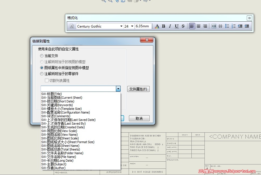

[求助] 属性已经自定义好了,怎么才能连接到图纸标题栏啊
发表于 2012-11-12 12:16:29 | 显示全部楼层 |阅读模式 来自: 中国浙江温州
属性已经自定义好了,怎么才能连接到图纸标题栏啊,麻烦各位仁兄了,$ s% I# F2 B# z1 m- [, `5 C6 p( {
0 M, m$ N, \6 i# D$ z

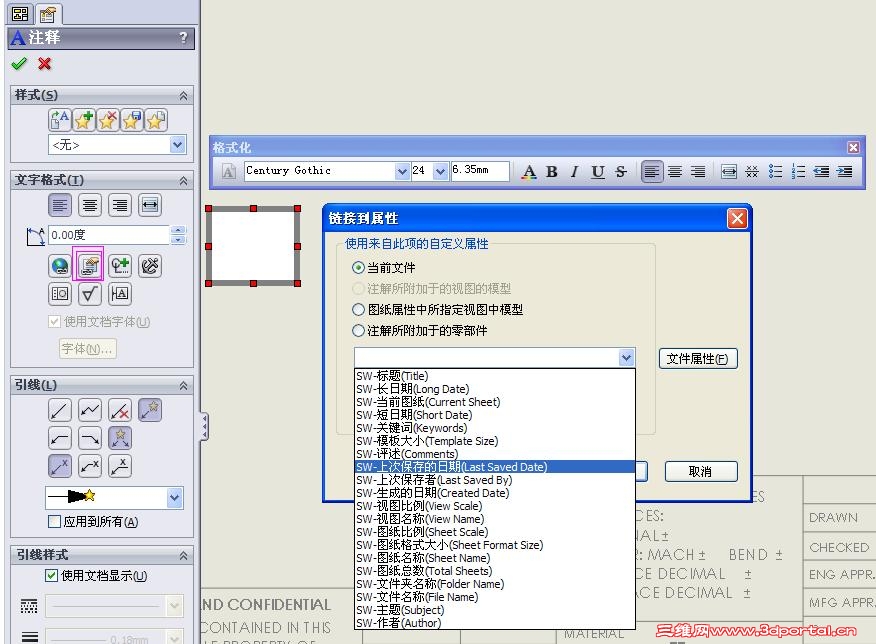

发表于 2012-11-12 13:08:14 | 显示全部楼层 来自: 中国北京
添加注释,然后里面有个连接到属性& D' t! V" ^- t, h
 楼主| 发表于 2012-11-12 15:32:39 | 显示全部楼层 来自: 中国浙江温州
本帖最后由 553942958 于 2012-11-12 15:34 编辑 & P7 t# M# A0 p& m- l$ a# }, I9 Y* W
ps122hb 发表于 2012-11-12 13:08 http://www.3dportal.cn/discuz/static/image/common/back.gif) A0 Z- O7 t/ }7 ?! O) h
添加注释,然后里面有个连接到属性
; K2 Y8 L/ g2 {4 N( x4 ~- M" w. x
' B( b' G/ K+ W3 ?* D4 T 这里没有我的自定义.jpg 1 y9 c, o* b' i/ i$ Z
这个里找不到我的自定义属性,
, {0 U/ u6 W0 `3 U+ E3 {$ a+ T7 ?# Z 找不到我的自定义.jpg
0 M* r1 f2 L+ j# i) D! F" o

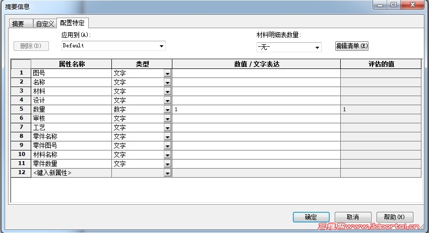

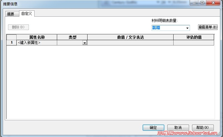

' I2 e6 r( f, ^* |没有找到我的自定义5 N  J; S" y" g$ \, V
$ ^( {6 ?. ]& O7 E4 l
1 ]  g( w- ~" `) m6 F1 L) ^

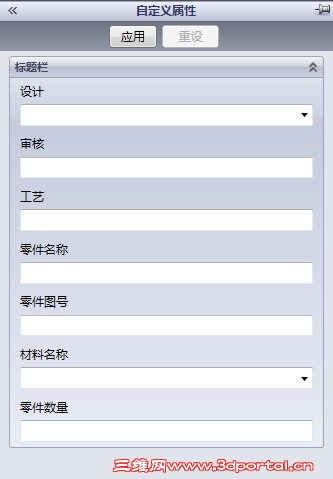

这个才是我要连接的属性  O% g5 s+ n& d: }3 D# m) N
& e, m# [6 K6 V* X我想要连接这里的属性。6 S$ x+ I! P/ t2 t% _9 X
怎么把它连接过来谢谢。
发表于 2012-11-13 19:58:28 | 显示全部楼层 来自: 中国河北
点“文件属性”里面就可以看见% Y2 C  y+ R) d' b
