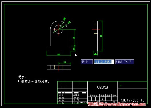

      如图,实际的尺寸是图中标注尺寸,图框的实际尺寸为615*435。怎样确定标题栏中比例一项下面的数字!我一般都是缩放比例。标注样式,比例调整。有没有更加简单办法。

在布局里面出图,就能方便调整比例,。。比如你在布局新建一个视口后,可以选择视口然后在特性里面设置比例,然后直接根据所设置比例在标题栏里注明。

谢谢你   我按照你说的这样做了,比例是了解了,但是需要打印的话,是在布局还是在模型里?

. m, R! b3 @1 r  s3 L在布局里面。

用AutoCAD Mechanical试试吧,图形是1:1,图框比例可选择,知道能让下你的图形

布局特性里面设置的比例是实际尺寸:打印尺寸吗?

是的,对于布局出图,你可以在论坛找“三言两语话布局”那帖去学学。
