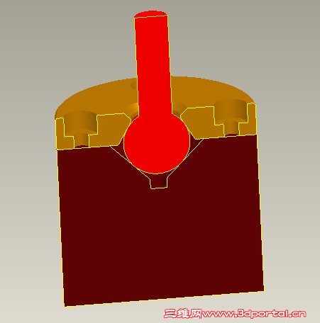

楼主没有说摆动的角度是否要精确?可重复?数值检测!如没有这些要求则将轴的端面加工一九十度的锥孔,再加一盖子把一端步带球头的杆子压在里面。螺钉下面加弹簧,使压力有弹簧控制。盖子内孔决定旋转范围。

9 Z- w9 n; _3 |  Q5 a& L7 C# H* b给你画了一个草图,供参考。实际上也就是万向节的原理。图中没有画螺钉,弹簧垫圈等东西。
发表于 2012-11-13 21:06:31 | 显示全部楼层 来自: 中国广东东莞
补充:摆动的角度与盖子的厚度和孔径有关:盖子越薄,盖子的内锥角度越小,内孔壁越靠近切点则摆动的角度越大。但限制条件是内孔直径不能超过理论上的切点,否则球体不能固定,将会松动而不是纯粹的转动副。" g1 Q- b+ t5 N4 ]

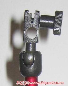

90度锥角内固定倒不难,难的是位置精度和可靠性,一般的关节机构难达到要求
0 u  O: n% F2 o3 w( o; F
" _* s7 L8 b" G7 ^5 n# S* R买个万向调节的磁性表座看看能否从中借鉴

' L- _# K- G% Z7 W5 r- d4 ]1 v! u非常感谢,可是,如何固定轴呢?比如轴向X方向转了30度,感觉这个位置比较适合,如何让轴固定在这个位置呢?
发表于 2012-11-15 20:27:49 | 显示全部楼层 来自: 中国广东东莞
wsbsx 发表于 2012-11-15 20:07 static/image/common/back.gif
# R0 J0 f' w# h/ i5 n% Y非常感谢,可是,如何固定轴呢?比如轴向X方向转了30度,感觉这个位置比较适合,如何让轴固定在这个位置呢 ...
/ {) o) Z  @8 ?2 l
在盖子螺孔内加4个刚性比较大的弹簧,并且盖子底面与底座之间留0.1~0.2mm的间隙,调节螺钉从而调节弹簧力的大小,使它能让旋转杆能任意位置停止即可。旋转杆上的负载越大,弹簧的刚性就要越大。! y3 |. C1 v6 Z# `: }9 z/ j4 \6 K
摆动杆到一位置,松手即可。
