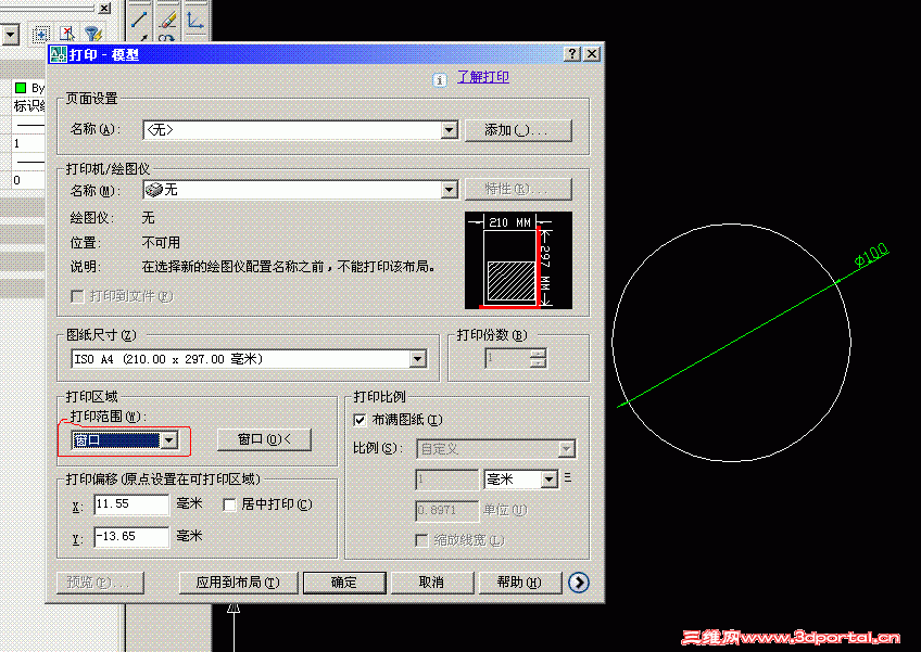

最近刚开始学cad,遇到一个问题!求各位指点下!  u1 Y6 O. j4 u1 e
在cad图纸上画好图,感觉图在图纸的太小!就是还有很多空白的地方!想把图放大一点,但不改图纸上标注的比例这样行不行!

在布局出图,就能轻松解决这个问题。

发表于 2012-11-13 10:59:10 | 显示全部楼层 来自: 中国广东广州
如果你要打印的画,就打印一项有个打印比例,直接在里面选择,大概估计一下比例后选择1:1、1:2、1:3.......这样就没有空白的地方了。

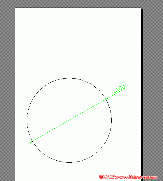

发表于 2012-11-23 08:42:48 | 显示全部楼层 来自: 中国天津
你可以这样试一试 , 见下图  那个打印范围选择的时候 选择“窗口”
) b. X0 [1 y. l. X% T0 Q* Q9 `这时你就可以选择选择多大的窗口了  另外一张图是效果 , 纸怎么放置 就看你怎么设置了
