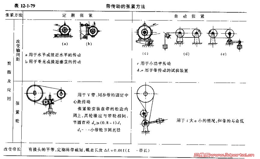

带传动张紧的目的是什么?张紧轮安装在内侧和外侧各有什么利弊?平带和V带各适合哪种张紧方式?

# C" f8 e8 E2 ?$ F6 ?* O; R将张紧轮安装在带的松边内侧靠近大带轮处。常用于中心距不可调的场合。

轮子/传动带之间传递的转矩与带的张紧力有关,张紧力,传递的转矩就越大。张紧轮就是保证张紧力的大小合适。
