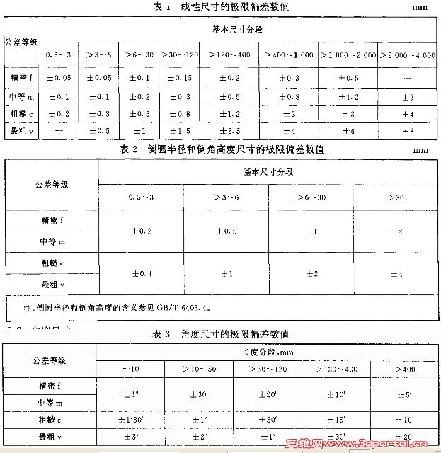

未注公差尺寸是否没有公差?
发表于 2012-11-13 21:44:10 | 显示全部楼层 来自: 中国广东东莞
本帖最后由 tangcarlos3d 于 2012-11-13 21:47 编辑 % W8 t/ a6 `$ r) m
' d3 s1 w: Y+ U2 b4 `9 r7 b; k还是有公差的,只不过比较松。机械加工一般按国标的IT12选取。锻造,冲压件都有相应的标准。
发表于 2012-11-14 06:56:38 | 显示全部楼层 来自: 中国山东济南
参照GB/T 1804、GB/T1184、GB/T 15055执行。另外,诸如QC/T 29087、ZB/T B 90008等行业标准。

国家标准还是有的:
; N1 a  D: a, c9 BGB/T 1804-2000 《一般公差 未注公差的线性和角度尺寸的公差》# O( G- |* H& R5 F, i" U
发表于 2012-12-6 13:19:29 | 显示全部楼层 来自: 中国陕西西安
未注公差由GB/T 1804-2000规定,分为四个等级f(精密级)、m(中等级)、c(粗糙级)、v(最粗级)。
3 u, d5 S# s+ o3 T例如标注为:未注线性尺寸公差按 GB/T 1804-m
发表于 2012-12-6 15:43:32 | 显示全部楼层 来自: 中国江苏苏州
有公差的,是未注公差,一般图纸的外框外面会有小字的相关内容,但是没人看而已。一般认为,不标公差是相对要求低点的。
发表于 2012-12-8 10:00:13 | 显示全部楼层 来自: 中国山西太原
未注公差的线性尺寸、倒角及倒圆半径、角度的极限偏差分4个等级,即精密f、中等m、粗糙c、最粗v。见下表:
