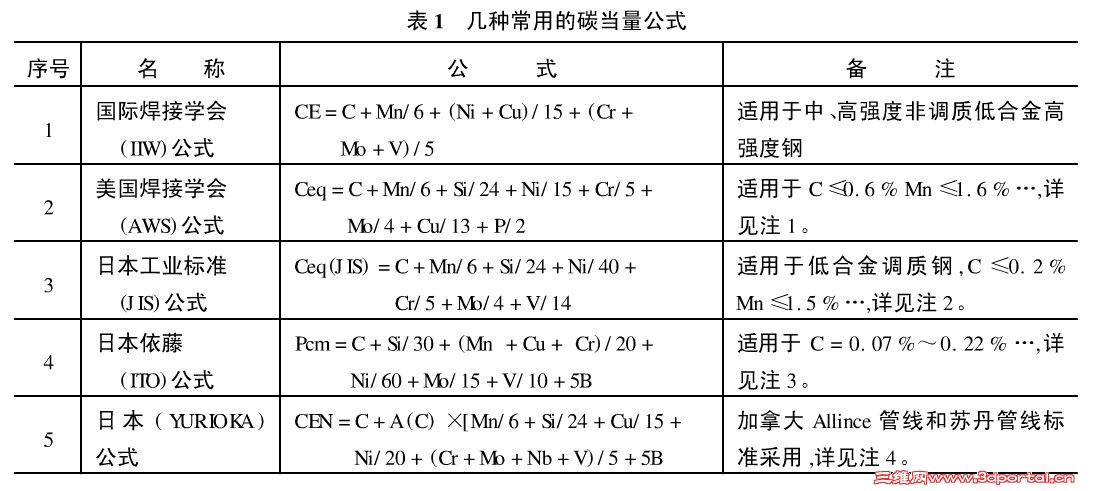

发表于 2012-11-14 07:00:46 | 显示全部楼层 来自: 中国山东济南
冷裂敏感指数(Pcm)的计算公式:
# w! i9 `" l$ W% x  j/ R7 I. f* ~Pcm=C+Si/30+(Mn+Cu+Cr)/20+Ni/60+Mo/15+V/10+5B(%)
. O' y2 a( ~5 r: q. r0 z  该式适用于C=0.07%~0.22%,σb=400~1000 MPa的低合金高强度钢。
+ @2 X3 K6 A: {8 H1 }
rgsmdqy + 3 应助
发表于 2012-11-14 07:01:26 | 显示全部楼层 来自: 中国山东济南
美国金属学会提出的用于计算预热温度的碳当量CE经验公式:" E, Y  C& u, f  u
CE=C+Mn/6+Ni/15+Mo/4+Cr/4+ Cu/13 (%)                      4 E  \3 u  l2 o/ F  A$ I( T
  当CE<0.45%时,可不预热;当CE在0.45%~0.60%之间时,预热100~200 ℃;当CE>0.60%时,预热200~370℃。
7 H9 ^+ u8 f$ K( A  该式适用于碳钢和低合金高强度钢。1 _6 ]1 }5 x9 O3 c
rgsmdqy + 3 应助
