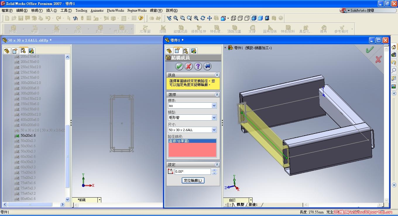

如何添焊接加结构构件中材料的规格呢,想了很久都做不出,请教一下各位

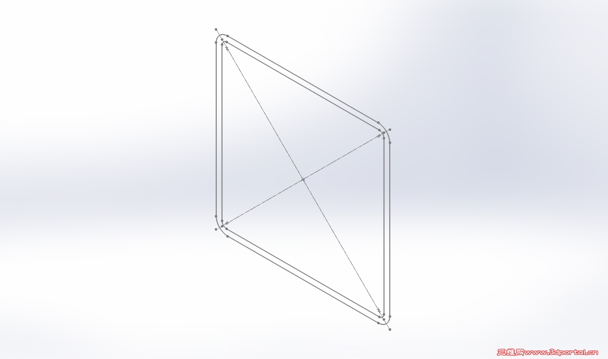

发表于 2012-11-13 19:12:02 | 显示全部楼层 来自: 中国广东东莞
我刚试了一下,先在零件模板里画出需要的草图,另存为.sldfp文件,然后将其放在焊件轮廓的C:\Program Files\SolidWorks Corp\SolidWorks\lang\chinese-simplified\weldment profiles文件夹里,然后再SW里找到这个文件,找到草图,右击,选添加到库。再在焊件里面试试,是不是可以用了

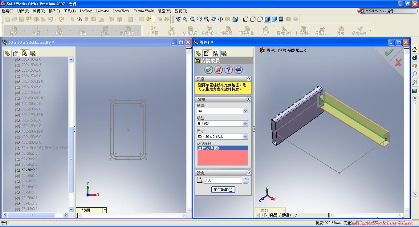

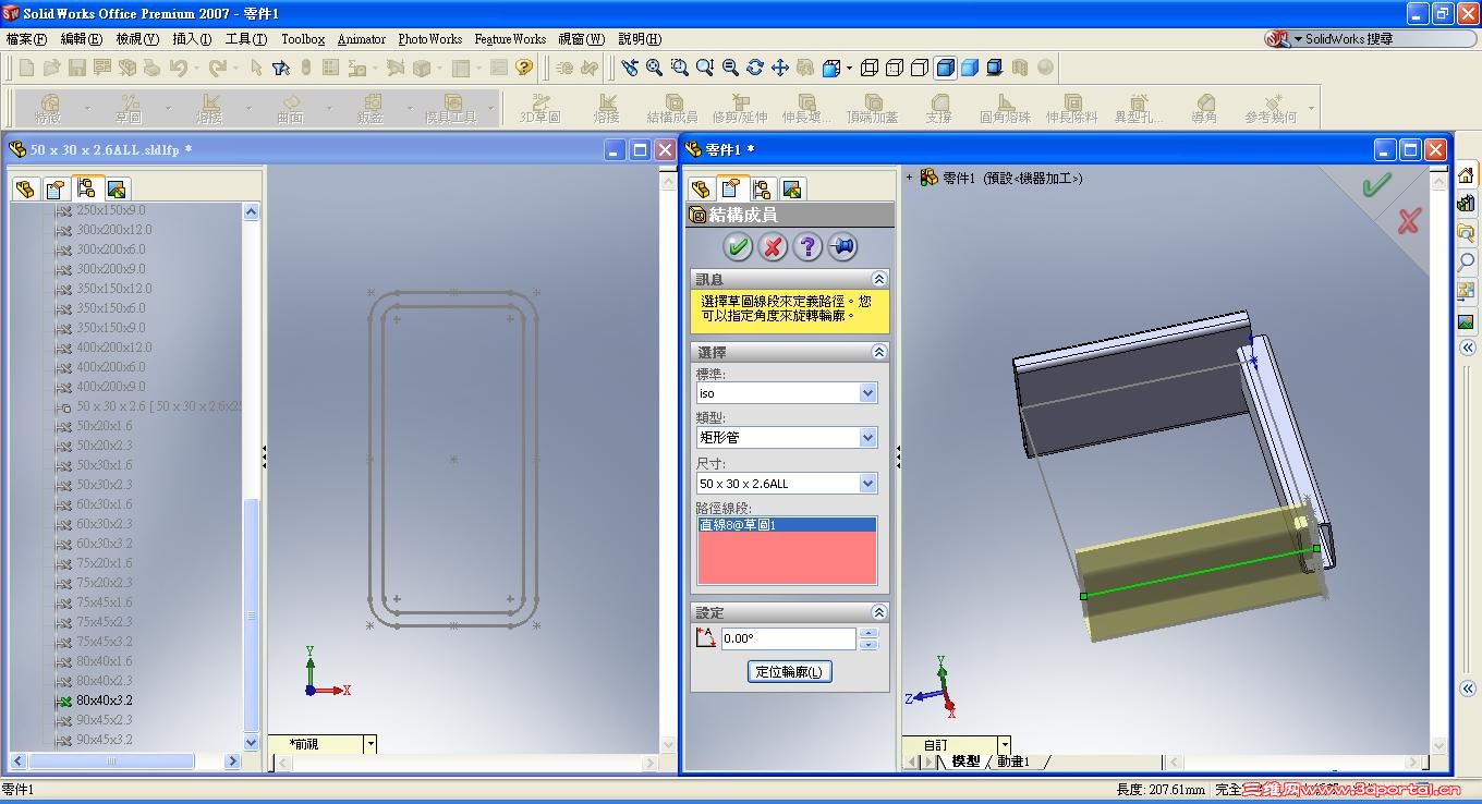

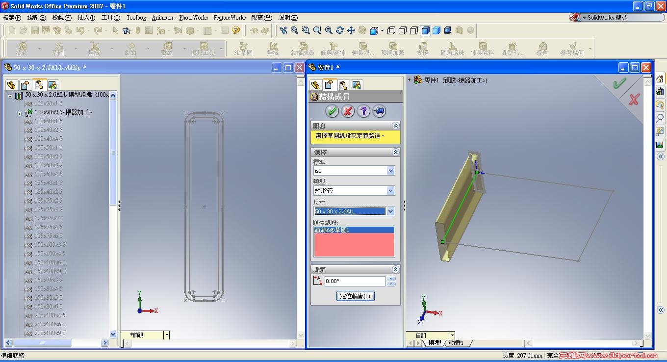

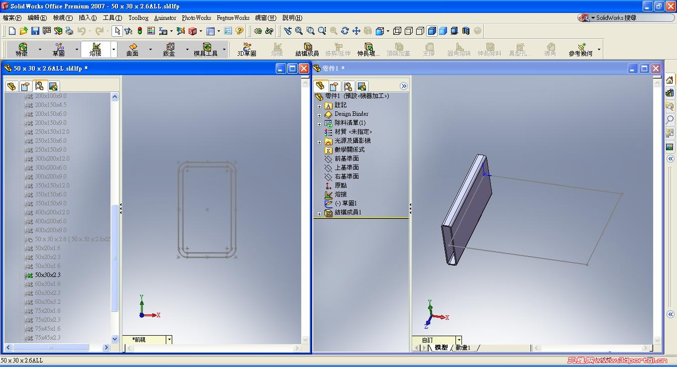

发表于 2012-11-14 15:30:27 | 显示全部楼层 来自: 中国台湾
  N) P3 t# h1 m9 A; U6 w

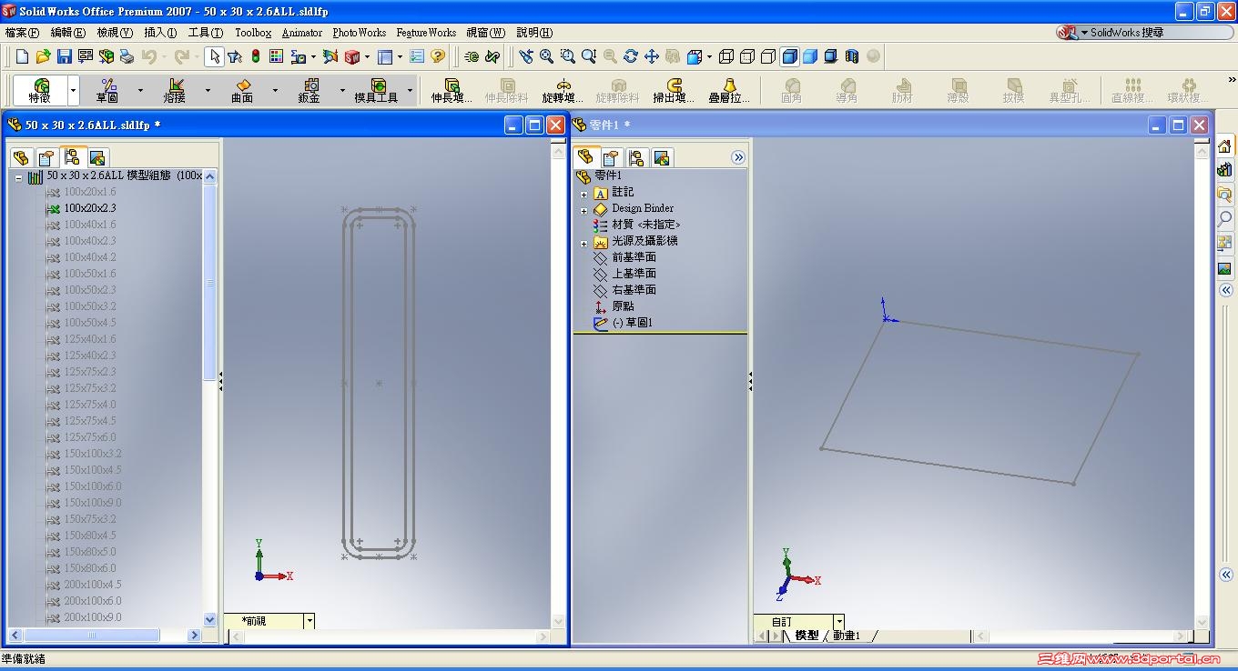

( `) ]/ Q9 @& B, ^$ |( g/ k( T9 ]可以試試用設計表格做全部的規格.- i9 |( V* N( W" R
50 x 30 x 2.6ALL.rar (37.55 KB, 下载次数: 12)

发表于 2012-11-15 17:37:05 | 显示全部楼层 来自: 中国江苏苏州
heat_ice2000 发表于 2012-11-14 15:30 static/image/common/back.gif" }' U7 g2 W( u% a
可以試試用設計表格做全部的規格.
1 Q: S  q" M/ B7 [3 z( f1 A1 D5 q: |; [2 a+ ~# A
使用時同時開兩個圖檔,結構構件在模型組態做切換.  .sldlfp檔只要切換 ...
! ?1 ]. r9 W# r3 J3 m: s1 o请问你是在装配体里面一个一个装进去,还是在零件图里面把做好的界面拉到这里做拉伸啊?
