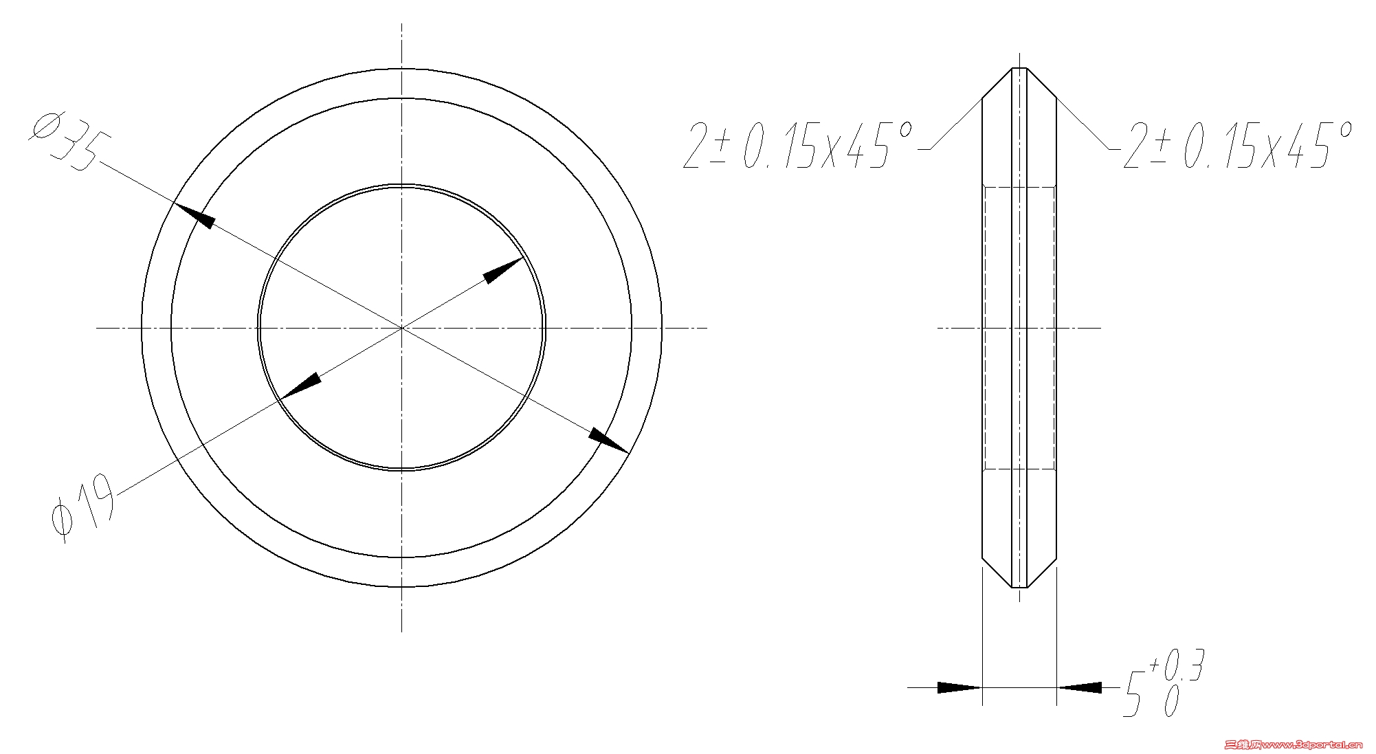

圆环外倒角2±0.15的快速批量检测,各位大侠有何高见,请指点一二

做一个跟卡规样模具

如果数量较多,建议制作一个专用量具。

````做尺规是可以,可是+-0.15怎么测量呢??
发表于 2012-11-24 12:12:07 | 显示全部楼层 来自: 中国浙江宁波
线切割一个专用卡板,1.85和2.15各一件,一通一止,不过这么小的公差,直接用肉眼来观察卡板缝隙可能会较困难,可借用放大镜等设备
发表于 2012-11-24 14:16:19 | 显示全部楼层 来自: 中国江苏苏州
做一个专用的卡规,产品有公差要求说明的是厚度公差而不是倒角公差,此产品的要求应该不是太高,厚度用卡尺,角度用卡规,而且应该抽检而不是全检!此产品应该是车加工出来的能保证要求!
发表于 2012-11-24 14:18:59 | 显示全部楼层 来自: 中国江苏苏州
厚度是5+0.3就可以看出,外圆厚在1.3-1.0

线切割一个专用卡板,1.85和2.15各一件,一通一止,不过这么小的公差,直接用肉眼来观察卡板缝隙可能会较困 ...
" I. i+ Q9 }* d- j( ~9 Y0 c4 e) z如果一边上偏差一边下偏差呢,

做一个专用的卡规,产品有公差要求说明的是厚度公差而不是倒角公差,此产品的要求应该不是太高,厚度用卡尺 ...
  Y' m) j" }- R0 w
不是车床干的,要全检

如果一边上偏差一边下偏差呢,
" C, \' u! X# L2 ]' T4 N7 O# ?
两边倒角不能一起检,只能一边一边检
