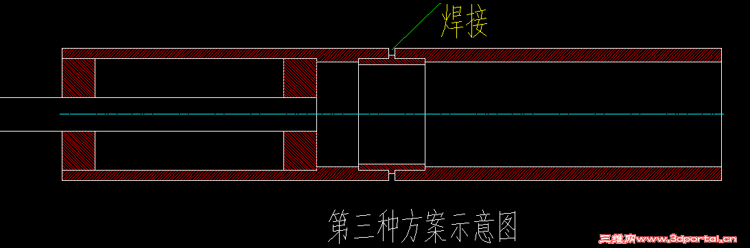

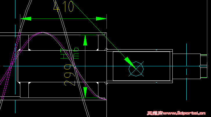

各位高工!本单位有一根螺旋轴的轴头损坏严重,需更换轴头,请教各位高工有没有最经济的方案?现在用的办法是将轴头锯掉,上车床车掉两法兰,用时太长,二是车掉第一个法兰后,在轴上车内螺纹,用丝杠将第二个法兰拽出来,已经拽断三根丝杠,无效果。第三种方案是将法兰处无缝管锯掉,再接一段无缝钢管,如图。这是我所想到的。请教各位高工还有什么更好的方法啊。

 楼主| 发表于 2012-11-14 13:39:28 | 显示全部楼层 来自: 中国山东聊城
第一个图就是螺旋轴的结构图,轴头上焊两个法兰,靠近钢管端面的法兰即为第一法兰,里面的法兰即为第二法兰。法兰与钢管红装热下,配合公差H7/m6。装配完后第一法兰与钢管焊接。现在想将此轴换下。# @8 N! |9 b# z6 ?5 ^
发表于 2012-11-14 13:55:51 | 显示全部楼层 来自: 中国山西太原
楼所说的两个法兰就是空心轴内的两个支撑板。可以这样改制:
! Y/ V' u- X$ T+ ]里面的一个支撑板不用取出来,将轴再割短些,距端面50mm即可。作一套管内孔与割短的轴紧配,外面焊上管端的支撑板,然后套在割短的轴上打进去,打到端面支撑板到位为止,并将支撑板与空心轴焊接固定。套管的外端配入轴头,紧固,然后上车床加工即可。

套进去后将支撑板与空心轴焊接固定,拔不出来了,这时的轴头两端不同轴,所以要上车床找正加工同轴。

终于看懂了,套筒和轴焊接的时候,钻孔,插入销轴,然后焊接,这样强度最好
