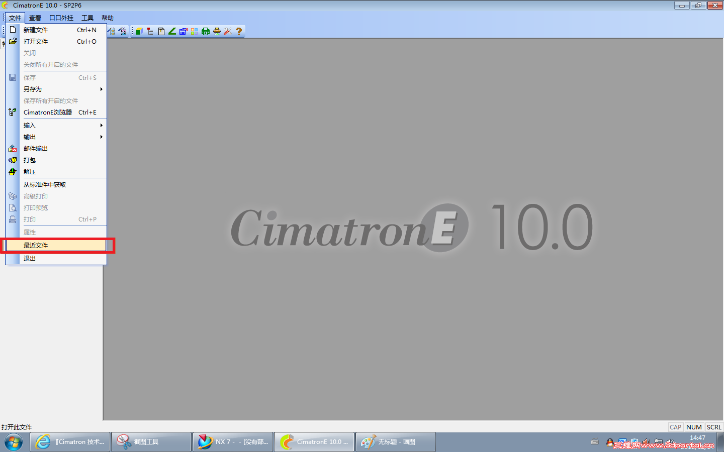

发表于 2012-11-14 14:56:05 | 显示全部楼层 |阅读模式 来自: 中国重庆
今天装了E10升级到E10SP2p6问题,  G+ k9 v5 f. ^( S$ o' N2 N
QQ外挂到BETA--35* F# ?3 D0 p8 K* }1 g$ o4 J$ d3 a5 r
出现问题 最近文档不显示最近文档了
" r" a0 i* p1 N9 l( O1 F, G6 m8 m是外挂的问题还BETA--35是SP2p6的问题哦

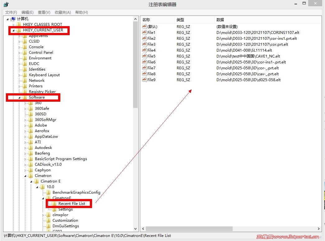

- F8 j5 y- N: h6 n+ P2 C打开注册表,看看这里。这种情况无外挂无关,也与SP2P6无关。与操作系统或操作系统的设置有关。1 ^" X0 w( Z, ^! i6 n; J+ T
密密麻麻 + 5 应助

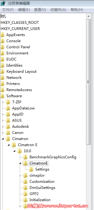

 楼主| 发表于 2012-11-16 09:36:30 | 显示全部楼层 来自: 中国重庆
3 ]) }* `# ]" n6 @% f
3 {, I' n* x0 u& R6 k我的注册表没有这一项也,怎么回事???

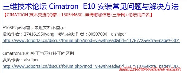

发帖主题已经登记到《Cimatron 软件整理汇总》,感谢你们的分享与讨论7 D, [, \( d2 J
登记地址:http://www.3dportal.cn/discuz/vi ... &extra=page%3D1

 楼主| 发表于 2012-11-17 09:31:08 | 显示全部楼层 来自: 中国重庆
应该是系统问题' ]" l2 ?, Q/ e$ Q
换了系统
8 m' ^* {9 l: l, X- {1 Y  S一切OK
