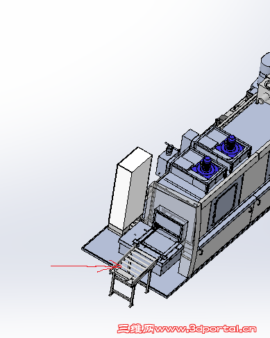

发表于 2012-11-14 15:35:06 | 显示全部楼层 |阅读模式 来自: 中国上海
捕获.PNG 如图,假设为了满足不同厂家的需求,将原来700宽的辊道(模型),改为400宽。   求修改整套装配体的思路。
9 z$ x# S0 C6 x9 [8 c1.考虑关联性。7 g' d. K1 K+ i, y
2.孤立功能在什么地方用比较好2 q- {+ v* w) b# j4 W! _
3.删除部分配合,然后固定好吗$ Z6 b. F* t3 o- k/ V- }1 O
4.做的时候,如何一步步保持,SW保存很麻烦。
" \! z+ \1 s# B' }6 e; }5,修改的时候从什么地方着手比较好,从低到高还是 自上而下,还是从前到后。

发表于 2012-11-14 16:04:17 | 显示全部楼层 来自: 中国北京
这不是一个很简单的问题吗
( d/ f8 N5 x9 F  L做几个配置就行了,要什么样的长度都可以,1 O/ R4 Y6 i2 [
配合会自动压缩的。2 y! R& u' d6 A
这个SW自己已经解决的相当好了,
" l/ a* {  C3 J( F你将图发给我,我帮你弄一下。
 楼主| 发表于 2012-11-14 21:15:10 | 显示全部楼层 来自: 中国上海
随便试试看先,没你想的简单。配合会全部联动。一个地方改了之后,会出很多错。
发表于 2012-11-14 21:24:31 | 显示全部楼层 来自: 中国四川乐山
在你装配的时候就要考虑好,如果你是在装配体里设计零部件最后达到想要的结果的话,就要看你的参考引用了,一般来讲配合参考很重要……
* {, }- A+ l- Z! D8 f9 @) |8 s尽量做到以最少的配合约束,主要还是你的装配思路不清。理论上讲随便动一个尺寸,其它相关的都会跟着变,反正我做的装配体都是这样的,很少有错。
6 G- Y# l% y4 x$ d* t( c. j/ }$ a$ }另外告诉楼主固定最好少用,固定约束最容易引起约束冗余……
发表于 2012-11-14 23:33:38 | 显示全部楼层 来自: 中国台湾
! h4 i9 o+ B. d) p/ G: m
  j* E! ?# N/ u4 @& D1 T# _3 p+ ]這事不難..
$ U+ @2 q) c& P0 e就看事前規劃夠不夠詳盡思路清不清晰...
/ d: r1 E5 {2 e3 O/ ]# Z- |$ q+ S& M/ A% A
最簡單的方式是建立一個零件當草稿零件(基準零件)..裡面只要建立所需體積的方塊之類的6 |* B# T4 E% ?6 x8 V5 l. W
後面所有的裝配都參考這個草稿零件..
" Y8 J& P* M, c
: h  W3 F7 Z+ z! j: V8 G& ^/ R再搭配上數學關係式..就差不多了.....3 r( t0 [# Y4 m; I, L
发表于 2012-11-15 00:03:19 | 显示全部楼层 来自: 中国广东东莞
零件少可以方便的做到,但大型机器的装配,估计是很难事先考虑周全的,必须不断的在修正设计,比如塑料机械:挤出机,上千吨的压铸机和注塑机,事先是很难一环扣一环虚拟装配下来的。

 楼主| 发表于 2012-11-15 08:22:51 | 显示全部楼层 来自: 中国上海
repzk031 发表于 2012-11-15 00:03 static/image/common/back.gif" I. [3 O9 F. Y; s" u1 Z. f
零件少可以方便的做到,但大型机器的装配,估计是很难事先考虑周全的,必须不断的在修正设计,比如塑料机械 ...
, ^" q' F1 x7 j% Z7 U
说道我心坎里去了 ,我只是截图了一小部分,其实这机器后面还有一大截,而且盖子里面的管路有很多,也就是说说管子也要改变尺寸,  下底是尖的钣金,角度也要变。 变的太多了。

 楼主| 发表于 2012-11-15 08:23:41 | 显示全部楼层 来自: 中国上海
liuyong453 发表于 2012-11-15 08:07 static/image/common/back.gif5 j, {- ]+ ~6 }
还是一步一个脚印比教好
. f' b! Z" b9 v9 j4 j; x$ l只能走一部,算一部了。 准备把先不改的组件都压缩掉。
