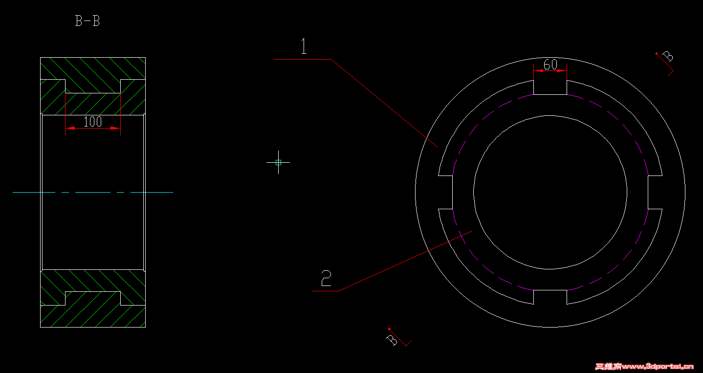

零件是一个二次浇铸的套  z/ M# }& i/ k4 L& n0 i- x
. r% c. ~) _2 t" C- {& x现在想用多实体零件建模,就是把圆环体建模出来,然后用曲面分割出1和2两个特征,请问这个曲面应该怎么做呢?

 楼主| 发表于 2012-11-14 17:08:27 | 显示全部楼层 来自: 中国河南新乡
营口制造 发表于 2012-11-14 17:04 static/image/common/back.gif  s1 @" L  c' d! m  K6 Y4 M
直接多实体建模就成了,分割谁啊。什么清楚叫二次浇铸。
$ \- k4 w$ K" u! P0 S可能是我表述不清楚,我就是想看看有没有可能做出这么一个可以分割出这两个零件的曲面。

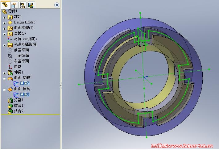

发表于 2012-11-14 17:25:18 | 显示全部楼层 来自: 中国台湾
可以多切幾塊再結合...

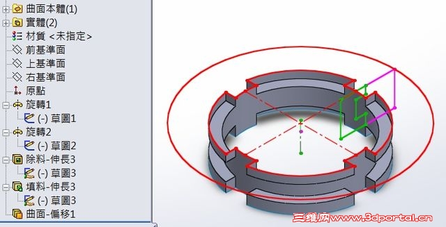

发表于 2012-11-14 22:37:17 | 显示全部楼层 来自: 中国台湾
& e/ ?4 i6 `' `% g2 H% L: z$ o% n
都多實體建模了...還分割?
* F1 A4 ~/ s, L4 X3 U  {$ N# d5 C* X要分模曲面?就直接複製接觸面的曲面即可..) k8 G# e$ s# y! x$ d0 U0 F4 d3 Z
. C% K( A2 G3 k6 J簡單的事不要複雜做阿..

 楼主| 发表于 2012-11-16 09:13:28 | 显示全部楼层 来自: 中国河南新乡
多谢4楼、6楼的朋友,用旋转的确是个好办法。
