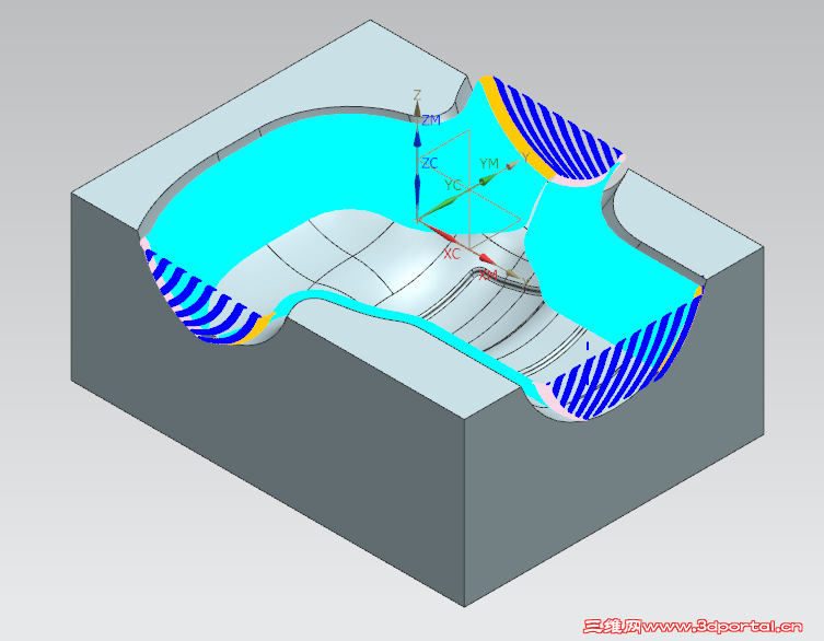

求高手指點可以讓路徑優化一下嗎?4 m& J+ M. m: `% h0 S2 @4 K

混合洗就好咯,你那是顺洗把
 楼主| 发表于 2012-11-25 16:18:23 | 显示全部楼层 来自: 中国台湾
母费 发表于 2012-11-25 15:05 static/image/common/back.gif
+ h+ c' r0 B2 o. b  v8 e% K1 v混合洗就好咯,你那是顺洗把
- s5 N: ?+ l8 l! e6 I我不要混合刀路,也不要深度優先,要順銑層優先。
发表于 2012-11-25 22:16:34 | 显示全部楼层 来自: 中国广东江门
那补一下面吧,把两边的开口用面补上,就行了

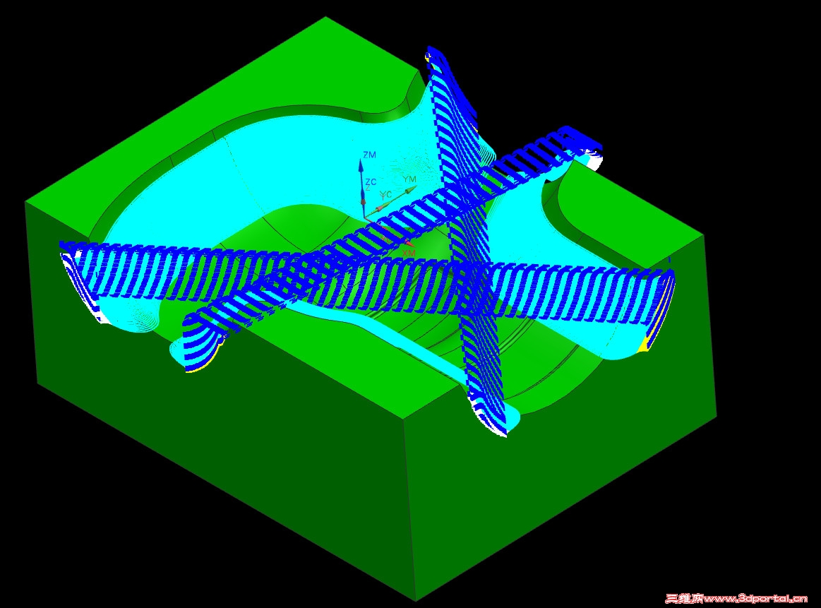

这样可以吗?  你是想这样层优先是吧
 楼主| 发表于 2012-12-3 14:31:08 | 显示全部楼层 来自: 中国台湾
聚仔 发表于 2012-12-3 08:48 static/image/common/back.gif3 x! p1 x( K; N) Q4 h, `: h$ k
这样可以吗?  你是想这样层优先是吧
0 u6 M, y" E6 M
太強了!!可以把prt傳上來給我參考嗎?或是告知如何設定," t8 y' u% q9 [! y! K, v) ^
這模具有上下模,上模我算出來的路徑就是跟你的一樣,但同樣設定下模則是亂跳刀
) T! O" ~$ E! T! g6 V4 Y3 T! U我找不出是哪裡設定導致亂跳刀,承蒙指教。

发表于 2012-12-4 08:14:15 | 显示全部楼层 来自: 中国广东江门
andy1414 发表于 2012-12-3 14:31 static/image/common/back.gif4 W. \5 j* R# b) I9 u) f
& w/ m4 x, ~( y4 {* ~這模具有上下模,上模我算出來的路徑就是跟你的 ...
( g9 p3 R# b) i: ^: C$ E2 T. k2 g7 T4 ?你其他参数我都没改
5 ^# A; ~: V: o2 I( j1 r7 ^5 z2 Z' [只是改了进退刀的区间两个连接改为“直接”

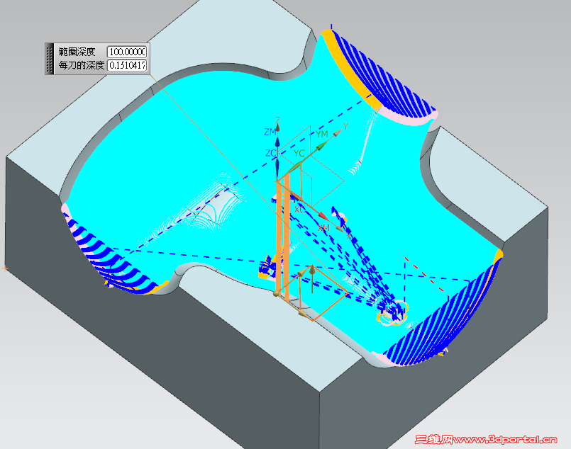

 楼主| 发表于 2012-12-4 08:31:16 | 显示全部楼层 来自: 中国台湾
聚仔 发表于 2012-12-4 08:14 static/image/common/back.gif. Y; j# e) H0 i" i  u5 c
你其他参数我都没改4 C9 L% {- l: K9 y2 Z* N
0 l8 a* d3 Y1 D" o# ?8 H' ]1 Y受教了!這個參數我也改過還是沒有作用不知道哪裡有問題

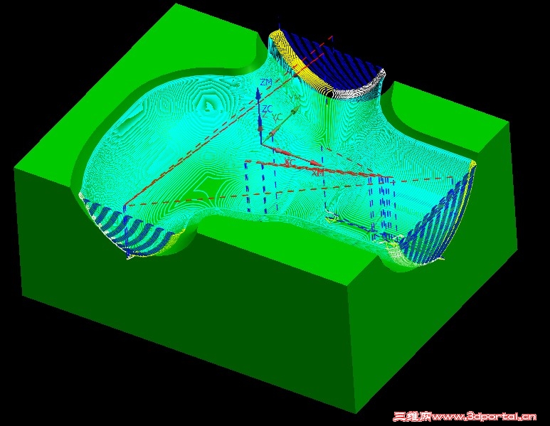

发表于 2012-12-10 06:22:09 | 显示全部楼层 来自: 中国台湾
andy1414 发表于 2012-12-3 07:47 static/image/common/back.gif
0 C3 {" H, Q4 U4 [1 A: T& e光說不練沒有用貼個圖來看看
5 F7 D, z# k) c0 R5 G% }/ |
一針見血....沒用過NX上過機....都是練練而已....還真被你說對了
2 G. c7 G' g3 i5 z& B! J3 d3 a( u. d8 |4 v" j& h
練習一下....
. X. v  o! U( z& O" n8 k9 N  A+ N ask.PNG 6 }, l- H; _( G  P' ]" N

发表于 2012-12-10 14:14:06 | 显示全部楼层 来自: 中国台湾
andy1414 发表于 2012-12-10 08:30 static/image/common/back.gif
3 L7 p5 p6 [, `: N) v2 Z如果您不令指教就上個prt給我參考,或告知修改哪裡參數。' k: [+ `% y& h# N& K
先謝過了
7 W. B/ [) \/ Y! V* m8 e0 W7 o. [應該是版本問題....8.5和6.0參數就算不改...重算後都沒問題
8 o" @# U; X: Z/ c3 |不過只要使用層的最優化...順序就會跟你一樓一模一樣....

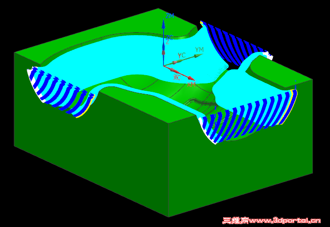

发表于 2012-12-10 14:26:08 | 显示全部楼层 来自: 中国台湾
$ Z- j& d/ L5 c
, j# w4 T+ d; ~9 ~1 X剛下了你的文檔....只改深度位置...其餘沒動....; R1 h% j8 p& O+ f  e
ASK.rar
678.72 KB, 下载次数: 21
8.5存檔的

发表于 2012-12-11 02:03:46 | 显示全部楼层 来自: 中国台湾
andy1414 发表于 2012-12-10 15:04 static/image/common/back.gif
6 t; R* R1 x# p( |# w, k  }感謝指點,以開粗完,我要由上往下(最深)用等高精加工完成,
* M/ A* K# _/ y* h# W- f9 K你的PRT我下了深度只要設到最深還是亂跳,所 ...
1 L3 w' k2 g1 T0 ~* Y
全走??....這樣有比較好?9 _8 R! i+ q% m5 _
+ v( _# T6 X3 O$ g# \
下面較平坦了....應該不適合再走...何況你好像用了圓鼻刀...
9 p  K! Z0 `) G4 ]平坦處深度一定會被區分...跳刀是一定的.....但上面順序一樣有維持的7 I8 w, V: @1 J: ?0 V5 O  k! s

 楼主| 发表于 2012-12-11 08:14:44 | 显示全部楼层 来自: 中国台湾
bird9077 发表于 2012-12-11 02:03 static/image/common/back.gif
) V2 `  T% B: x3 o全走??....這樣有比較好?
( S7 K& C5 M3 q- s) O
) h$ N, m; W$ ~+ v- Q  E% ^下面較平坦了....應該不適合再走...何況你好像用了圓鼻刀...
, t( ~% z7 r2 y$ @3 D- j這樣的刀路已可以接受,不過還是搞不懂為啥麼我第一次會算出那種鳥刀路。' y+ X: h6 q+ n  ~! x* ^
說也很奇怪這模具分上下模,一邊算出來的刀路就跟你貼得差不多,另一邊就是那種鳥刀路。
! y7 y/ E9 I6 ^/ s, w更奇怪的是這模一共兩套,另一套只是比較小一點形狀幾乎一樣,算出來的刀路跟這差不多,也是一邊整整齊齊,一邊欲哭無淚..........。而且8.0&8.5算的都一樣,也不知哪的問題,因為時間緊迫,就讓他跳刀加工,
* G1 Q" W! L4 Q: e6 H還好UG自知自己算的鳥刀路還會避開干涉沒有撞刀,所以就一直跳刀加工交差。* Y9 X+ m9 T9 @+ D
