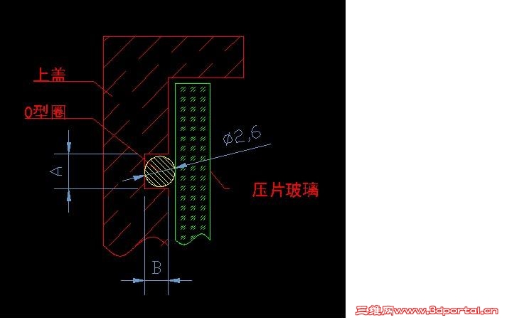

各位 今天设计了一个盖子,需要密封,但是查手册也没搞明白O型圈相对应的槽的尺寸是什么   像大家求救了  谢谢~~: s  v- Q) g0 A' L  i1 M. v
( j& U4 }0 p: ^/ C; U6 W% K% F- e; u, H求图上的尺寸A ,B 多少了

基础知识,查手册,有标准

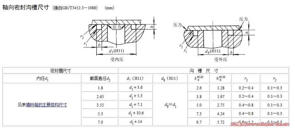

如果采用标准密封圈,可以采用相关沟槽设计标准。例如,采用GB/T3452.1-2005《 液压气动用O形橡胶密封圈 第1部分 尺寸系列及公差》规定的O形密封圈,则沟槽的尺寸和公差按照GB/T3452.3-2005《液压气动用O形橡胶密封圈 沟槽尺寸》。

+ U* t" t3 v7 c: L查看下司达行或者日本NOK的样本,推荐尺寸,没有的话,网上有下载的,记得派克的样本也有

/ G0 S' y# _6 A4 t& U1 s有一本叫做 機械設計便覽4 L7 Y: ^; F; k) R
有P系列&G系列的設計規範可以參考喔

嗯 谢谢 大家 已经在大家的帮助下解决了问题  再次感谢~~

选谁家的密封就看谁家的手册,都有很详细的

% ~' m- ^* a6 D- q" n不同的手册建议的还真不一样

/ k/ @: ~" w! M0 u) \国外标准 国内标准 厂家自己的标准

: d2 c$ Z5 q$ `7 q$ ~/ w# w$ d嗯  谢谢提醒  这个材料问题已经选定    就是不明白怎么确定开槽尺寸
