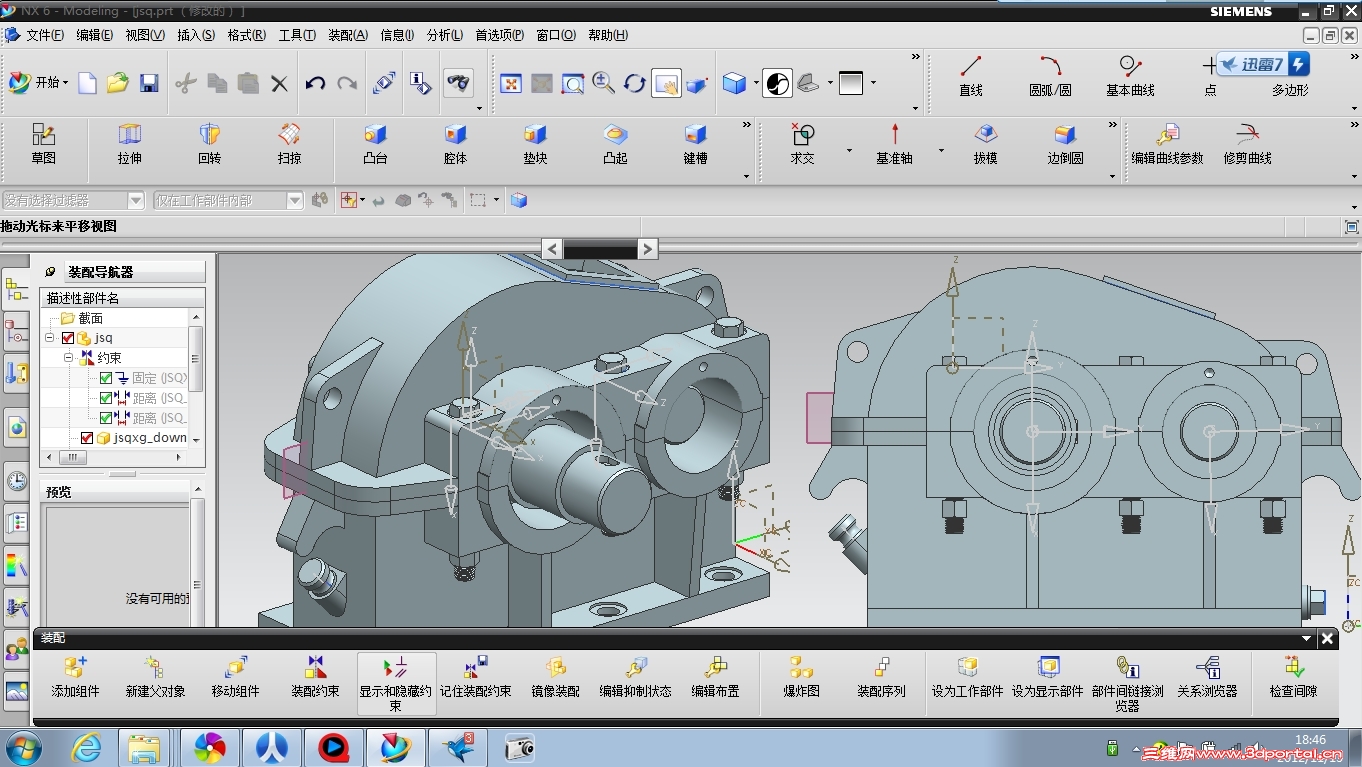

用UG是否可以添加并显示材料特征?: M3 J; {% F( t! Z7 n

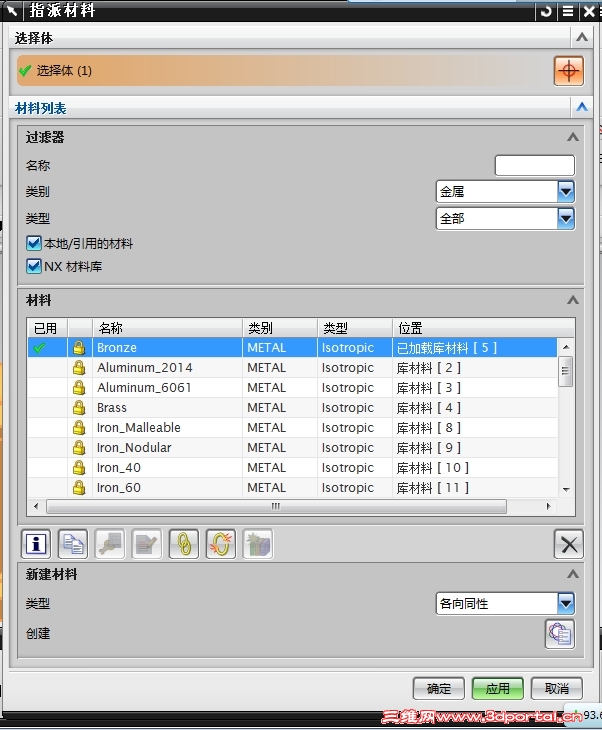

% J5 g9 \1 m& `. W7 P" |$ k7 m7 k上图为UG工作图,经尝试,添加材料(黄铜或其他材料)属性后,呈现图形均没有发生明显变化,不知是没有设置相关参数,还是其他原因,在此向高手求证,希望给予指导,多谢!!!

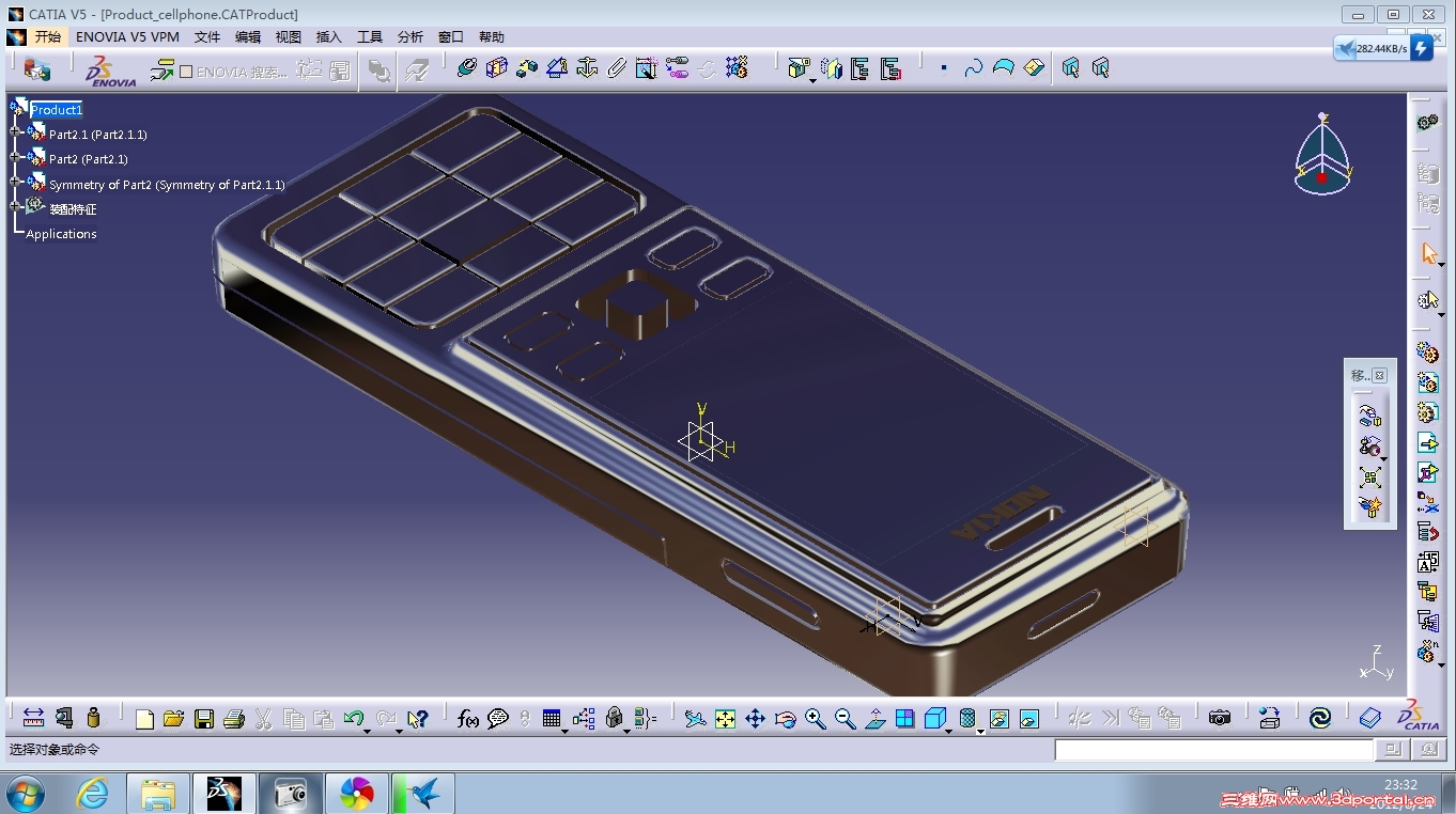

2 f* C" h* s! s6 C* R9 b下图为用CATIA添加材料特征后呈现的效果,本色为黑色,添加相关材料特征后,外观变化很明显。
" w0 Z8 v7 \0 @: |' L6 ] 1.jpg
1 U- h, b( o9 c% M

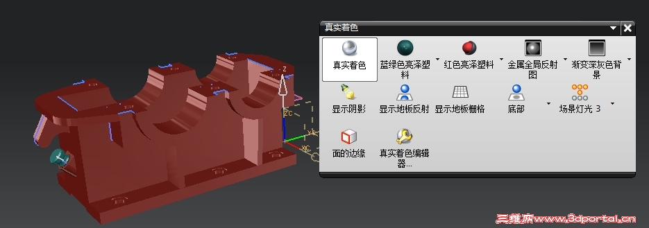

菜单,视图。可视化里面有很多渲染选项。也可以把真实着色的工具条调出来打开就可以实时显示。效果不错
 楼主| 发表于 2012-11-15 19:31:23 | 显示全部楼层 来自: 中国辽宁大连
多谢楼上的提点,刚试了下,确实可行(见附图),效果还不错呀

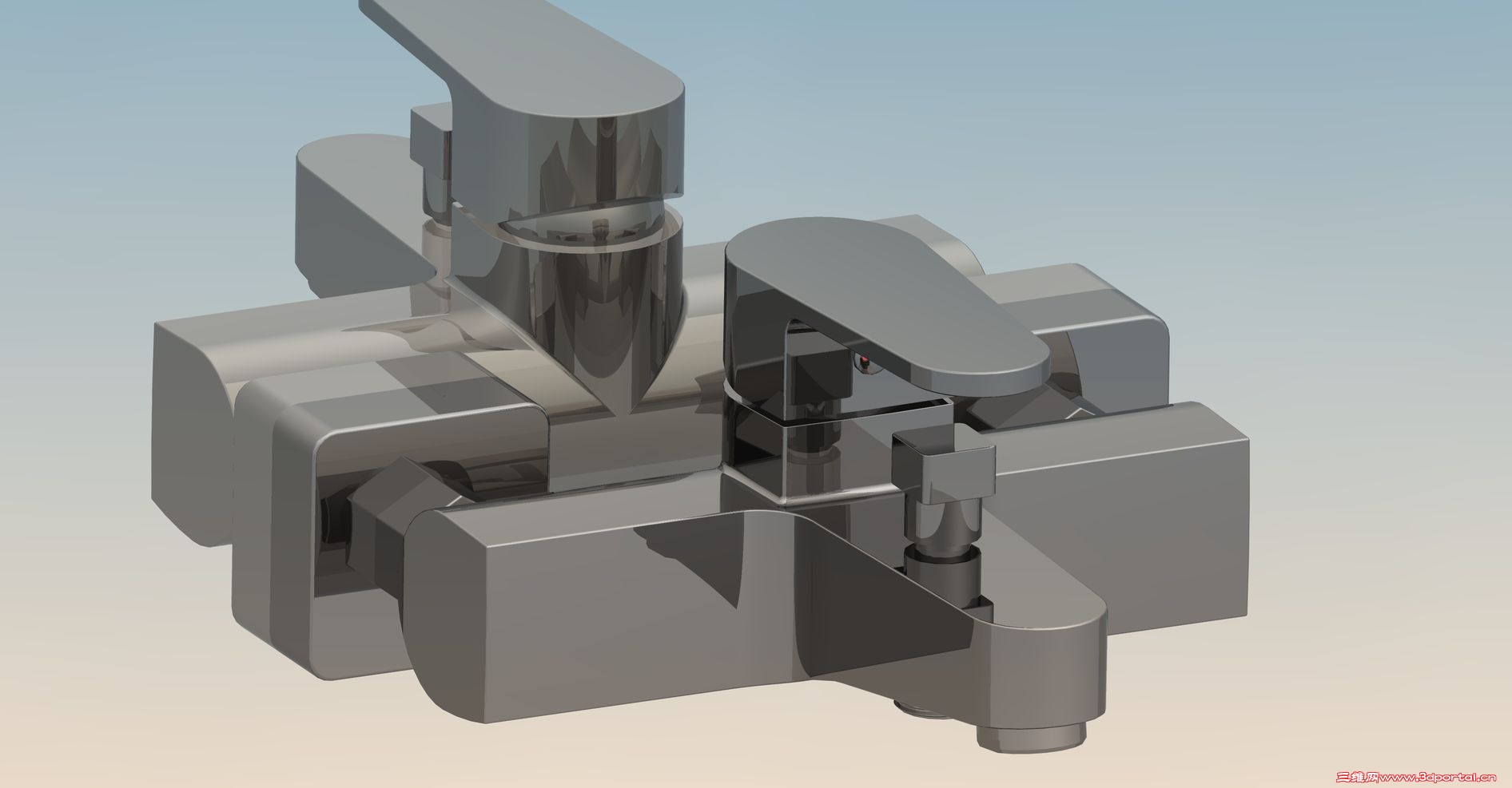

给你看看UG水龙头渲染。

 楼主| 发表于 2012-11-16 13:21:47 | 显示全部楼层 来自: 中国辽宁大连
patoac 发表于 2012-11-16 08:58 static/image/common/back.gif
. L5 U: O! \, U7 x! J7 b0 `' @. r给你看看UG水龙头渲染。
6 y' g' l5 n; r) ?! W8 R
真帅,果断地顶起,感觉材料渲染的参数配置有点多,需要好好学习呀

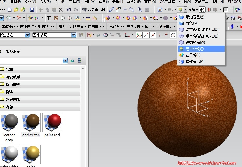

发表于 2012-11-22 10:08:50 | 显示全部楼层 来自: 中国湖北襄阳
UG渲染还不错的呀,赋予材质后,需要切换成“艺术外观”才能看到效果的
 楼主| 发表于 2012-11-22 14:02:10 | 显示全部楼层 来自: 中国辽宁大连
oioxxx 发表于 2012-11-22 10:08 static/image/common/back.gif1 D/ Z6 V* h% d( ]6 v$ V* O2 J0 O
