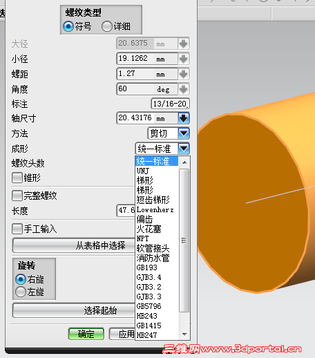

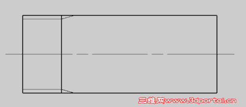

UGNX建模中有多种螺纹可用于符号表示,但如何把这些参数关联到工程图中呢?也就是如何标注如M20×1这样的形式,其中的螺距如何与模型中的螺距关联?
发表于 2012-11-14 21:37:38 | 显示全部楼层 来自: 中国广东东莞
在画螺纹特征时“在螺纹类型”点选“详细”。但这会占用内存,模型文件体积大。一般都用“符号”,按国标或其他制图标准标注即可。除非是梯形螺纹等特殊螺纹要画出螺牙,即“详细”。

      在建模模块创建螺纹时,采用符号螺纹表示方法,进入制图模块后,使用:插入--特征参数的方法,系统可直接对相应螺纹进行标注,如M20×1形式,注意选择标准!!!
发表于 2012-11-23 11:41:51 | 显示全部楼层 来自: 中国陕西
试了一下,可以,只是标注样式不好看。

在成形中 选择 GB193或者其他的国标即可
