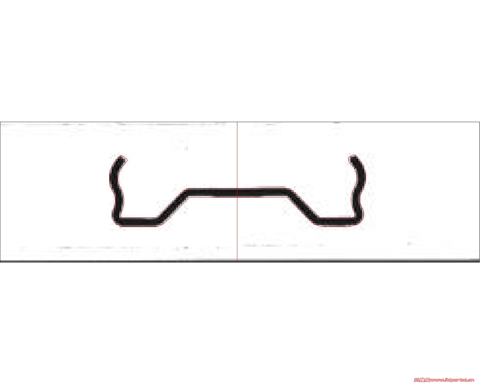

像这样要将图片的轮廓准确一点勾勒出来的话,要用什么软件较方便,请各位大侠指点迷津,先谢谢啦!
原图片
原图片
绘出边线
绘出边线

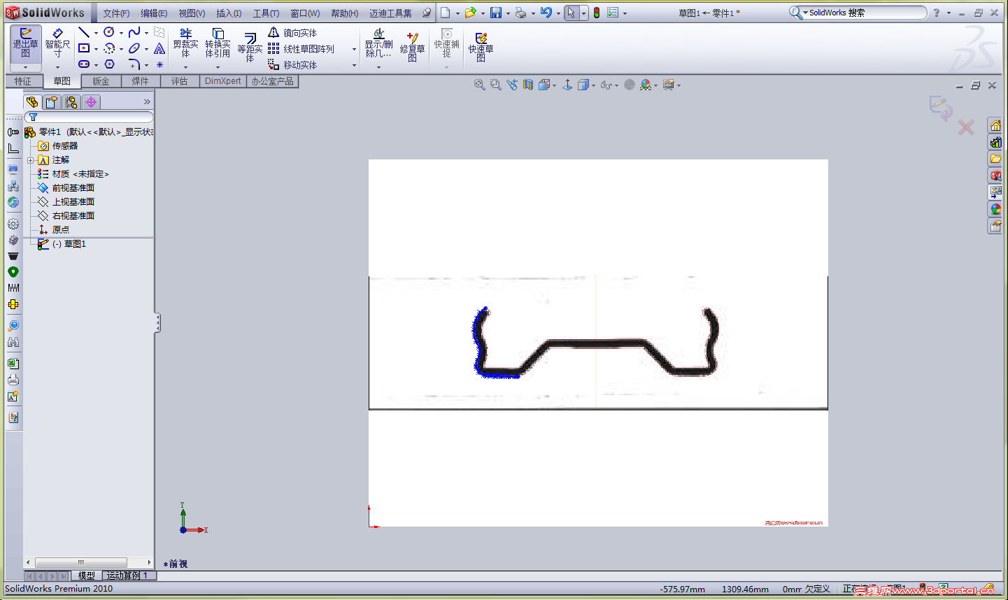

[img]草图-草图工具-草图图片。浏览到图片 然后绘制 [

catia的草图影像功能可以满足您的需求

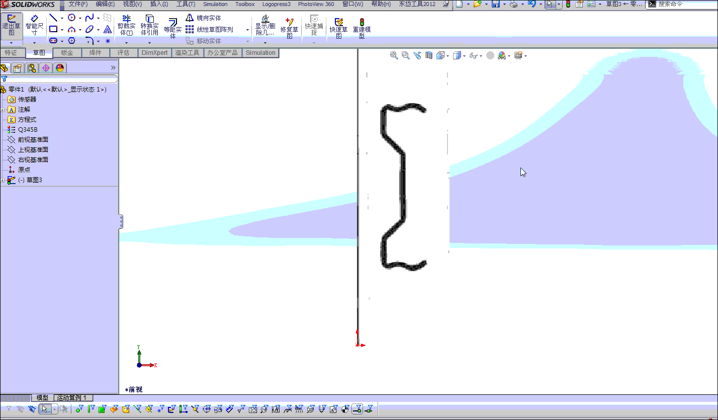

 楼主| 发表于 2012-11-15 10:10:59 | 显示全部楼层 来自: 中国福建漳州
请问我用这种方法描出来的图不是1:1的尺寸,是不是我哪个步骤弄错了,请赐教,谢谢!

先用辅助线画出需要的长度作为基准,然后再调整图片的大小

插件 自动跟踪

怎么将图片导入SW的???
发表于 2013-9-3 20:45:57 | 显示全部楼层 来自: 中国福建福州
厉害!那个插件如何来的?

& g* Y0 |+ l. Z7 y这个是滑轨吧
 楼主| 发表于 2014-2-11 16:46:32 | 显示全部楼层 来自: 中国福建漳州
slw2015 发表于 2013-9-4 07:42 static/image/common/back.gif
  N- i; C4 b. b' c这个是滑轨吧
, w& q1 [, X. j$ b是的,你们也有在做这个吗5 ?/ [! x2 \  n' m$ S$ T
