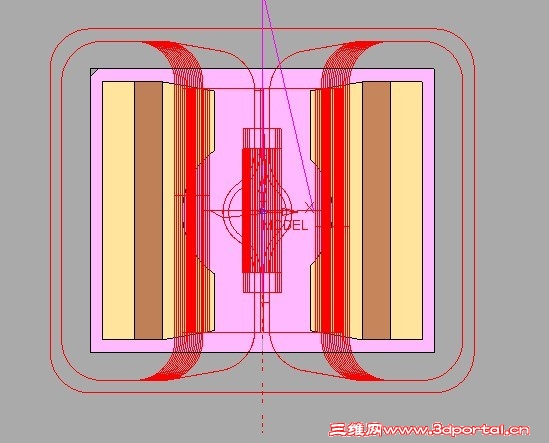

      体积铣   环绕3D开粗   d20     外围的刀路怎样去掉     望高手解  ! r9 D5 o7 U9 Q
2 a* T1 `+ l& X& m* F( g
怎样放火花位      xyz

添加轮廓限制刀具路径范围啊!

用轮廓限制刀具路径范围  就可以控制多于刀路  平动的话有3D和2D里面打沟  输入正数  记着是数字就是单边的平动哦

( K$ H3 q9 A3 h' H7 M4 g用轮廓限制   刀具20  轮廓上  -12     外面一圈是没有了 可是  我想要的刀路也没了  是怎么回事  何解  师傅

做面挡挡看

这种刀路太浪费时间,应该用新开粗的平行铣。把步距设置为最大。

这个问题其实是你用的传统开粗才会这样,你用新功能开粗就不会,但是前提是你的毛胚刚好跟你的模型一样大!
