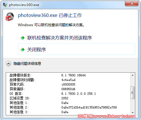

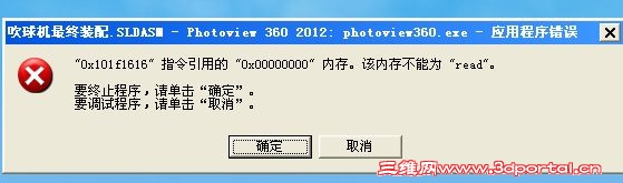

; ?8 w5 R2 F4 M( M) @我用SW2012渲染时出现以下情况,请问这是怎么回事?单独渲染一个零件的时候又没问题
发表于 2013-1-21 05:30:17 | 显示全部楼层 来自: 加拿大
我用是2011+win7旗舰版 在使用组件渲染时 PhotoView360.exe也提示被关闭  但是在进行零件组的渲染时 却可以正常出现。
 楼主| 发表于 2013-1-21 11:20:29 | 显示全部楼层 来自: 中国广东广州
daji 发表于 2013-1-21 05:30 static/image/common/back.gif
0 \$ C% h) O1 [: g& C& R6 l我用是2011+win7旗舰版 在使用组件渲染时 PhotoView360.exe也提示被关闭  但是在进行零件组的渲染时 却可以 ...
1 W* g. m  I$ d+ Y7 e5 T
这个问题我已经解决了,应该是输出图像设置的太大了,设置小了过后就没这问题了
发表于 2013-1-21 17:38:22 | 显示全部楼层 来自: 加拿大
图像像素设置低后 也没有改好, 与楼主同样 在进行单个零件时 没有问题,只是组件时死机。期待高手 。。。
发表于 2013-1-21 19:13:26 | 显示全部楼层 来自: 日本
保存为1个零件再渲染
发表于 2013-1-24 09:36:48 | 显示全部楼层 来自: 加拿大
按您的建议 今天试了一下保存一个零件可以渲染的 当然可能我的组件复杂了点,当只有零件组成 不包括子组件时 也可以渲染 可能是这样的原因。
