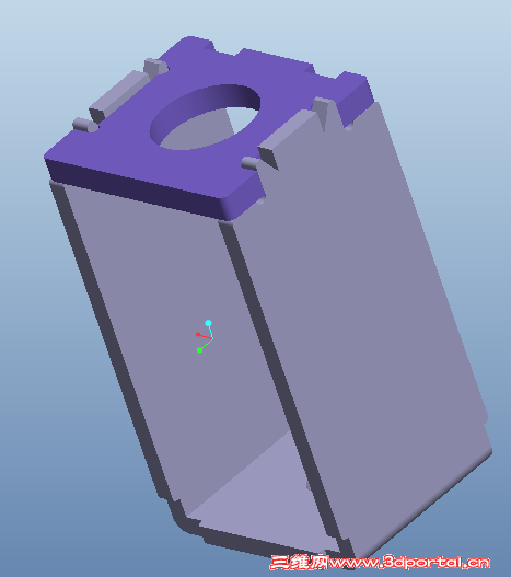

U型零件板厚为1.2mm,另一个零件板厚为1.6mm,2个零件材料均为SPCC,现在我们做了个工装,将两个零件劈铆在一起,目前使用的刀具是用Cr12做的,作业的时候发现很费刀,用不了几百件就要换劈刀,请问各位,这个刀具应该怎么设计,用什么材料比较好,刀口的角度应该怎么设计比较合适?劈刀和零件图如图。

你现在的刀尖角是多少?刀尖有圆角吗?从图上看感觉刀口太尖,角度太小,劈的太深。刀尖要加圆角。国产刀具材料用Cr12MoV试试,应该好一些。进口料SKD11、440C都可以。
: d7 s, N' g  [" E4 l另外将上面蓝色板子口部到以下角,以利于劈开的金属变形。

你的刀设计的问题,源自于你对铆接工艺的理解有偏差。对于这种材料相同,硬度又比较高的材料,你只能采用变形为主的铆接,而不能用这种冲切动作。+ f/ @' j) x) F
建议你在U型结构的耳部做点改变,铆接时刀具接触耳部使之发生外张变形即可,通过控制刀具冲压深度即可控制铆接强度。
% B" j6 P1 p& F! }" T5 T2 \5 d至于CR12,价格比较便宜,好加工,选择并不错。但其淬火后脆性大,做你这样的刀具,加工中崩刃很正常。如楼上所说,不要用锋刃,刀具主体加粗,控制好淬火工艺。$ p6 ]% g9 G6 N' ^% M8 ]$ y8 P/ M

冲床冲就可以了
发表于 2013-11-18 10:08:59 | 显示全部楼层 来自: 中国浙江宁波
直接压铆是否效果会更好?
