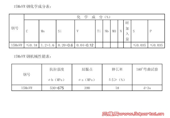

三种材料的成分和性能差距不大(其中前两种材料已经合并为Q345R)7 H& y, X+ Z% s9 C0 d

发表于 2012-12-1 08:58:03 | 显示全部楼层 来自: 中国河南平顶山
手工焊:J506RH、J507H% k  f  A% p; {( ~7 y
埋弧焊:H08MnA、SJ101、H10MnSi+HJ4314 H, N1 T. N5 X$ U
电渣焊:H08MnMoA+HJ3609 @6 q1 a5 i! K' b6 [4 W1 K
