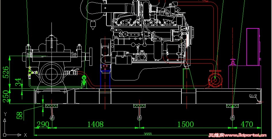

         25b#槽钢他能承载最大的重量为多少,角铁,扁钢,板材呢?

型钢承载能力与长度、支承情况和力的作用点位置有关,不能这无条件提问。

长度为3647mm,支撑柴油机和水泵,我给一张图片。
 楼主| 发表于 2012-11-16 09:22:38 | 显示全部楼层 来自: 中国广东广州
这是一套柴油机水泵机组,我需要计算槽钢是否满足
发表于 2012-11-16 11:51:42 | 显示全部楼层 来自: 中国广东汕头
进行受力分析,计算弯矩,查出槽钢的抗弯截面模量,两者相除即可。不过楼主的是循环动载荷,还要进行疲劳强度校核。具体参见材料力学相关部分。

楼主这个结构是设备底座,是安装在混凝土基础上的,不能按受弯曲的梁进行强度计算,在受压强度上不会有问题,关键是刚度和振动辐度,根据已知条件进行机械振动方面的计算。另外这种钢结构焊接底座不如铸件的刚度大,一般是用铸件并在地脚螺栓处垫防振块。
