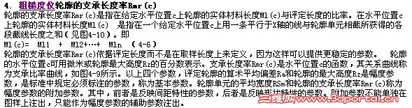

同事遇到这样一个问题,我也没有遇到过,具体如下:
, i+ ]$ n5 @) @& x  `德国图纸标注:9 a0 v+ r8 O# ^+ b5 Z
Rmr(-0.3/5.0≥90%)9 Y$ G5 e( X- s1 ]: V/ W1 I, W' o
因为是电话联系,我也没有见到此图纸,只有上述信息' v  K# U  f7 y( M% L4 i0 d
不知是何意,各位有没有遇到过,请指教,谢谢!

, M% F+ B, E( W; E标准DIN EN ISO4287特性值“轮廓材料比Rmr(C)”(Roughness profile materialratio)和负荷曲线、又称“材料比例曲线”(Material ratio curve),对应国家标准GB/T1031中非主要评定参数“轮廓支承长度率Rmr(旧标准为tp).
