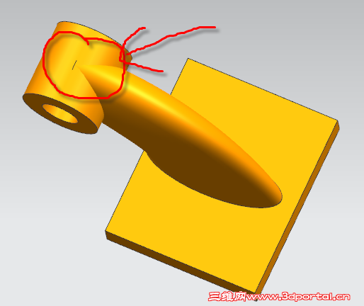

1.jpg 我知道UG没有放样,用扫描可以,但是做了为什么引导线不起作用??
3 c. D3 u: U: ]( e2 A! |
发表于 2012-11-16 13:12:27 | 显示全部楼层 来自: 中国山东济南
用扫略、网格曲面都可以做,可能某些参数没控制好。

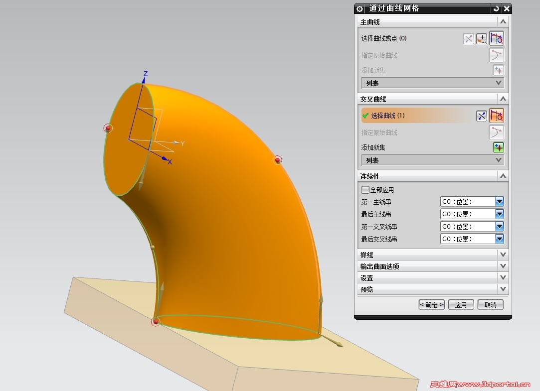

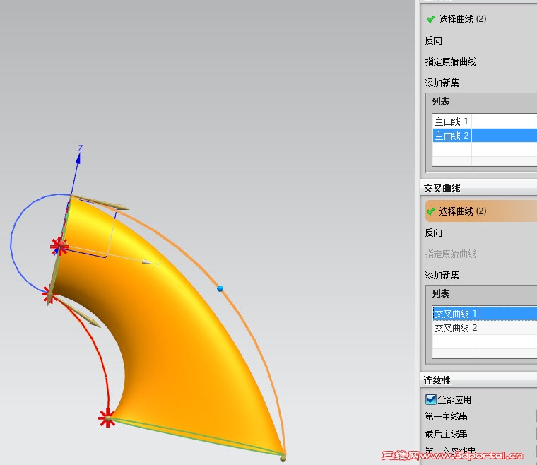

通过曲线网格可以做出来,用扫略不行;以两个椭圆为主曲线,用两个圆弧分别作交叉线,第一交叉线重复选一次(作为第三交叉线)。不过你的两条圆弧做的不好,端点和小椭圆没接好,需要调整。

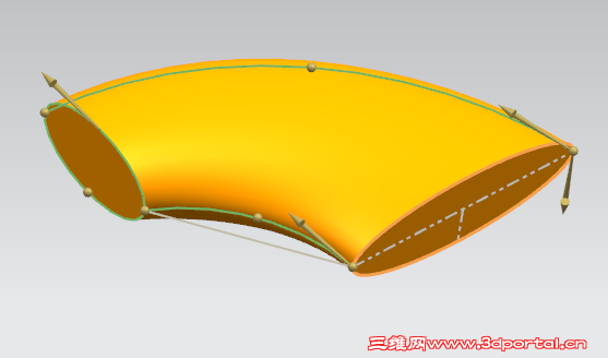

 楼主| 发表于 2012-11-21 13:10:40 | 显示全部楼层 来自: 中国上海
2.jpg 搞不定啊  S( Q) O2 j7 C) c/ N8 O

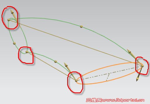

 楼主| 发表于 2012-11-22 12:25:49 | 显示全部楼层 来自: 中国上海
是啊,看不到里面的草图线条如何选择的,

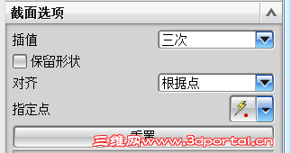

& X. q) i9 }$ T( l
骚丽的蜗壳丝 发表于 2012-11-22 12:25 static/image/common/back.gif1 u5 M  H9 `! U& K
是啊,看不到里面的草图线条如何选择的,
; ]; E3 p( i  ]" g2 [9 ~* A
扫掠。
0 A8 s; J/ |7 g6 |脊线不要选。# t' v! ^$ P, p# Z4 x& e+ E3 p
插值:三次  Q) D0 ~/ {, ]+ c+ Q+ M9 q
对齐:根据点5 F" Y9 c, T: X+ G& o" X. l
SNAG-0001.png # \; ]6 c" q; E! ~! I
# j5 u# \& a0 |# d& D6 _9 e' Q选择两个点即可,多余的点右击删掉。$ q. z1 K) e5 M: G5 s
; h, j; k; ~3 R" e* T% }完成了。: w+ d" }6 o2 a$ T  a5 b( o& Y8 }
SNAG-0002.png * W% D$ @1 w% M
这里有点缺陷。。。。。; j) n0 I/ K+ Q
 楼主| 发表于 2012-11-25 15:11:32 | 显示全部楼层 来自: 中国上海
楼上说什么缺陷?没有相交到草图的位置?
 楼主| 发表于 2012-11-27 09:49:17 | 显示全部楼层 来自: 中国上海
椭圆貌似没有象限点,点的位置不容易精确控制
