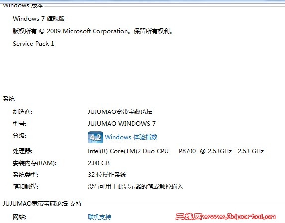

从solidworks2012开始就出现了“solidworks内存耗尽,即将退出”如何解决,请高手支招。

2GB RAM 太少了!...  換win7  64位元 RAM加到8GB 保證你笑呵呵....

首先,32位系统最大支持3.25G内存的地址调用,并且单进程最大内存不能超过2G,超出2G必然退出,2G的总内存在WIN 7系统下留给应用程序的只有1G多一点,32位系统下的SW2012耗掉1G很正常,再多的话软件就会自动退出的。所以楼上几位的建议是对的,现在内存不贵,DDR3的4G单条1333的才100多一点,装两条最好,但要主板支持,还要注意是单面颗粒还是双面颗粒的(有的主板只支持双面颗粒,不支持单面颗粒。

刚开始我用的是XP32位系统,只要特征一多就会出现内存耗尽的问题,很是头疼
2 R7 T* I4 Z0 d9 Z- w" D# S后来换了WIN7 64位系统,SW版本是2012的就再没出现过了,应该就是内存分配的问题。$ m) W  j: h! x" l# C0 F
XP系统识别最高物理内存为3.2G,允许为单个程序分配的最大内存是1.2G,只要超过1.2G系统强制关闭,而64位系统单个程序分配的最大物理内存要高很多(详细是多少没查过),而且64位系统你装个8G、16G的内存都没问题,所以还是建议你换WIN764位系统,内存加到4G以上,CPU I3以上吧

p8700 是不是筆電?要加內存貴哦,至少也要加至4G,可能您原先的內存,要全換掉, 才行
