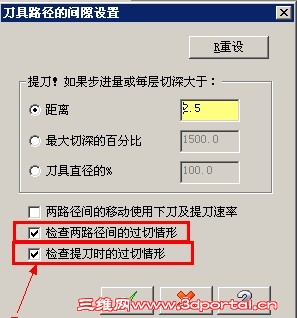

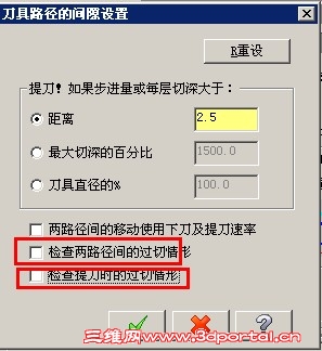

QQ截图20121116123019.jpg QQ截图20121116123033.jpg 把这2个勾去掉,发现刀路计算快了好几倍。

如果万一过切了不就完了?

安全第一啊

本帖最后由 tangcarlos3d 于 2012-11-16 20:36 编辑 + g- _, m- W. p: K% K( v8 H9 e
# h. E7 M+ Q* I- W  z! D& f: s少计算肯定要快很多!开粗是可以取消,半精加工及已后还是勾选上为宜。
( @* l5 y+ A  {4 D另外可视工件简单复杂的程度可以决定勾选与否。复杂的工件就选上,简单的就不必了。

安全和质量是首选

其实这个时间不重要,重要的是良好的工艺,加工路径,优质的刀具等,这才是重点。
