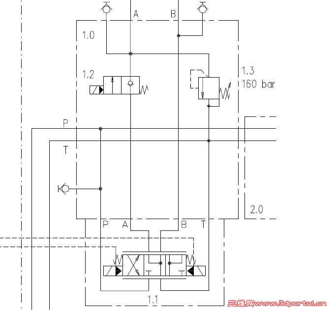

* w4 r/ b- R  G* y- `/ ^给客户做的液压站,油缸无法锁紧。开模时,总是要向下移动5~6mm。合模还好一点。现在不知道问题出在什么地方。如下图4 y6 ?2 r6 Q7 v) }/ u" N
+ o3 d0 x, a4 O* j9 Z  z其中,A腔是无杆腔,B腔是有杆腔,开模差动,比例阀工作在右位,二位插装阀原位不动。合模,比例阀工作在左位,二位插装阀工作在左位。; t# j- e4 g5 i. r
最初设想是二位插装阀的单向阀无法及时锁紧,可能是背压的原因。而背压的产生可能与比例阀回中位速度有关。但调整比例阀的斜坡时间t,对系统无改善。现在纠结中。。。问题出在什么地方》?烦请各位高手给个意见。5 W4 N2 K" r1 a6 U% s
另外,T口有1bar背压,应该影响不大吧?

有杆腔合模?

电磁阀泄漏呀
* k; p$ V8 I4 r5 ]! k9 Z1 M
( p/ N- A8 P$ R# u2 a& X9 ?7 _7 g这种阀锁不紧

比例阀锁住是较难的
( @- B. l3 i& r  p
9 m; J- X. J5 z9 o5 u( o插装二通阀换一个试试

现在在客户这边,明天就要调试。这里没有备件。而且这个插装阀是BUCHER的东西,问题应该不大吧?关键就是停止后一小会,会缓慢下移。过了这一小段时间就保证不动了。

这类阀一般来说背压是不会产生影响,毕竟不是先导阀,背压压力一般不会大于负载腔压力打开阀体。我觉得还是电磁阀的问题。

) e3 I3 h/ }4 |: s# Z我也这么认为,但是奇怪的是,当油缸停止工作一瞬间,会下滑一点,过一会就完全不动了呢?如果电磁阀泄漏,那么油缸不可能保持静止,会一直慢慢滑落。而且开模的时候电磁阀完全没有工作,靠右位单向阀正向开启工作

是不是溢流阀压力设定值和油缸负载相当?把溢流阀压力设定值提高试试。溢流阀应该选择直动式的。往下移那么多我觉得不是电磁球阀的问题。你观察一下A腔的压力是如何变化的

. K, q$ k7 n; a# G第一,溢流阀压力160bar,负载压力120bar;; J1 S" Y6 K" \0 ^6 R' u# c( C9 u' M' F
第二,油缸慢速停止比快速停止要下滑明显,还有就是上行比下行明显;4 A6 s* l4 p: g  q
所以,应该不是溢流阀问题,否则,速度越快,停止越快,蠕动越明显。

什么漏油孔?比例阀选的外控,内排式的。是不是这个原因?

现在好一点了,但也下移有2mm左右

比例阀要选择,内控外排的控制方式

比例阀多大通径啊,可以加液控阀吗?
" k  s1 H4 L, k; A# p) s, [内排的话可以接根管子转外排吗?

看看油缸有没有内泄漏的情况& N% G5 W$ O- H2 r/ ]
