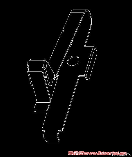

: i/ a! e' ^5 L4 a4 L' D0 Q  H9 C帮俺分析下,看看这个件怎么弄,直边上的豁口不存在,是鼠标悬停在上面了
发表于 2012-11-18 07:47:22 | 显示全部楼层 来自: 中国山东济南
弯虽然多,但难度不大;工艺:1、落冲2、翻与两头折弯方向一致的所有弯3、翻十字形弯,并压平长边4、翻U型弯。

给个具体的折弯尺寸。
发表于 2013-2-25 16:34:24 | 显示全部楼层 来自: 中国江苏南京
很久没接触这个行业了   说下自己的   别见笑   有的步骤可以同步进行   最后一步肯定不能同步进行% A' @0 D3 L; ^+ |+ ]- A2 i
看图片  好像5折弯后的2个面不对齐  是斜的啊

发表于 2013-2-26 10:51:35 | 显示全部楼层 来自: 中国浙江舟山
难就难在第4部分,如果第4部分用冲压来作其它的也就没有多大难度了

发表于 2013-12-6 15:06:34 | 显示全部楼层 来自: 中国安徽马鞍山
第4部分可以一次成型的
