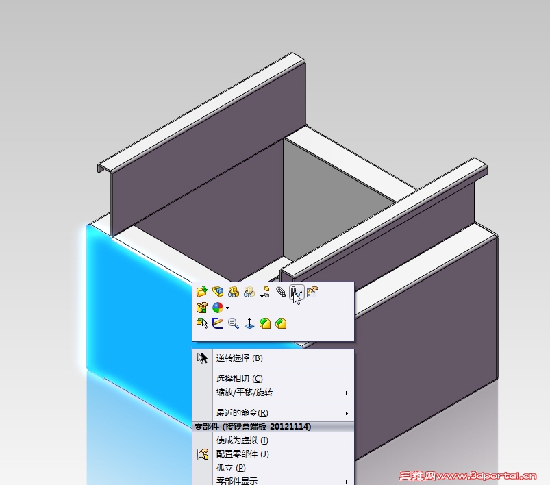

发表于 2012-11-22 18:49:45 | 显示全部楼层 来自: 中国广东东莞
1.点选要查的零件     2.点属性管理器      3.还真的要慢慢的找

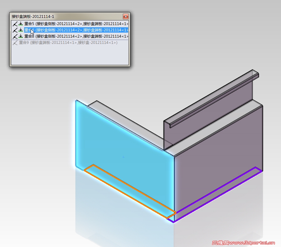

发表于 2016-6-17 16:40:03 | 显示全部楼层 来自: 中国浙江杭州
使用ctrl键,同时选中要查看配合的两个零件,点击“查看配合”,弹出的小窗口中 % y5 M5 X$ a9 Z. v% X
可以看到配合列表以一条阴影线分割为了上下两部分,其中上面的是这两个零件本身和两个零件之间的配合,下面的是与其他零件的配合。

发表于 2016-6-17 18:22:54 | 显示全部楼层 来自: 中国浙江嘉兴
2016装配体点击零件时自动会弹出装配关系
