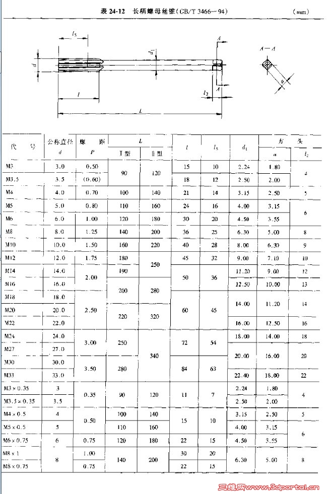

[已答复] M20*2.5 加工内盲牙75深, #45 求好招

: o0 e5 M" ^  l) K6 @3 l' r' Z用加长丝锥攻牙。尺寸见附图。

盲孔攻丝用机用丝锥较危险,手动太费劲,可在车床挑扣,较为可靠。也可先在车床上挑扣,最后用机用丝锥攻成,注意需加工适合操作的退刀槽。

楼主的零件设计是全长上要攻丝吗?如果是则设计有问题,一般螺纹长度不超过直径的2.5~3倍。所以可以把进口段扩孔至24~25mm。

没有加长的话也可以加接杆,我们常用,主要就是考虑排屑的问题,选用螺旋槽的丝锥排屑会好一些

注意排屑 。控好深度就行了 当然还要多加点油

: ]9 e7 X" W* ~) U$ ^4 j尝试使用螺纹铣刀加工.

+ D0 N% T6 t% J+ ?是最安全的方法!

数控车是较合适的。注意刀具不要干涉便是

M20的小内盲孔还是建议机用丝锥加工。

用废丝锥磨个一攻丝锥,先初攻一下。再用螺旋丝锥攻一遍。攻丝速度慢一点,乳化液大流量冷却。

采用进口加长丝攻,外加正河源丝攻筒夹
