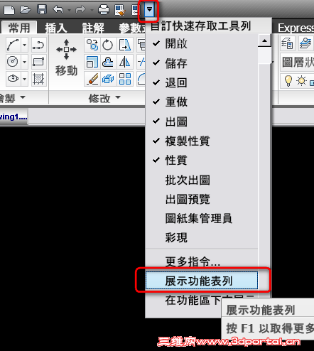

发表于 2012-11-20 08:48:01 | 显示全部楼层 来自: 中国台湾
這範例是AUTOCAD 2010
; N# u  l; ]$ E# ]- ~, q設定大同小異~
: V" R: m8 w9 _4 \6 m. L0 q
+ q" _! r' ?6 n' y8 C. J如圖7 T; R$ x, o, _9 W  k
: p7 T8 Z% j7 `6 t7 c. E1 ]! G! N6 X( Y! C/ b$ g, T1 b$ X

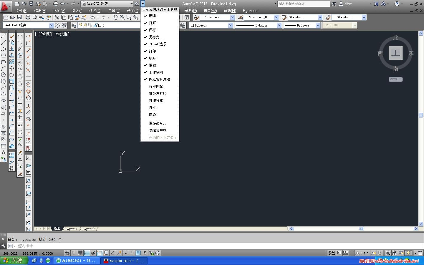

 楼主| 发表于 2012-11-21 13:51:44 | 显示全部楼层 来自: 中国山东青岛
找了很长时间也没找到,应该象2#说的“进化没有了”

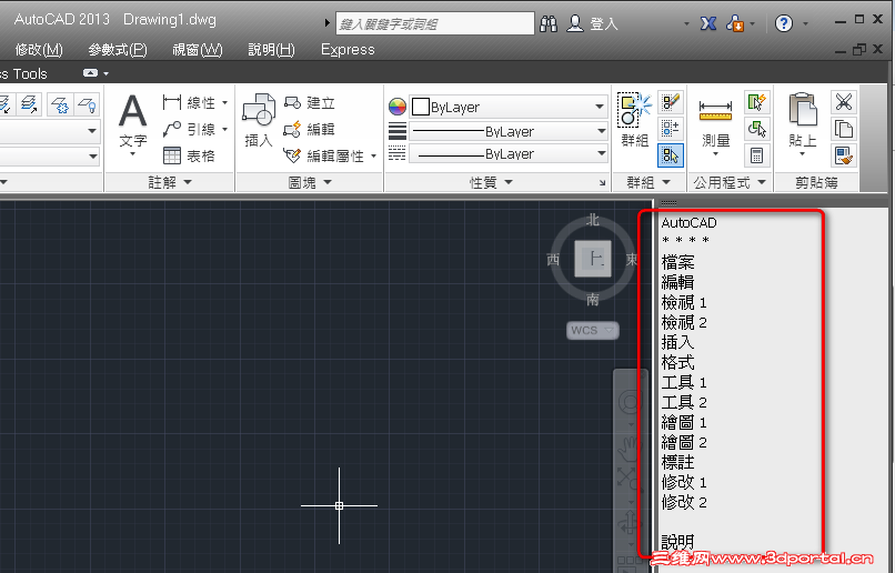

发表于 2012-11-22 21:47:33 | 显示全部楼层 来自: 中国台湾
請問樓主 你的螢幕菜單 是指圖片(畫紅框)這個嗎?
% C4 q# G) z9 I. f) u: T1 v8 w
 楼主| 发表于 2012-11-23 06:25:25 | 显示全部楼层 来自: 中国山东青岛
9#正解,请教一下楼上朋友怎么调出来的

发表于 2012-11-23 08:54:03 | 显示全部楼层 来自: 中国台湾
# j+ |, @6 L' d4 w4 z; ]# t5 y
arlong 发表于 2012-11-23 06:25 static/image/common/back.gif, O. }  [' m' [
9#正解,请教一下楼上朋友怎么调出来的
2012已經關閉螢幕功能表功能* i5 y' ]$ \1 j8 @  O% }4 o
雖然關閉,但還是有方法開啟:
! R% o  O# w# B2 k* R* O
) W; j$ S3 s% @1 ?: a以下青色為輸入選項~
  n( k0 F5 i( y2 e0 r1 l$ e指令: REDEFINE
$ W4 V9 d5 K1 y- R請輸入指令名稱: SCREENMENU
7 k# d. a% O  C指令: SCREENMENU
1 i; {' T( P! L0 b輸入 SCREENMENU 的新值 <0>: 1

 楼主| 发表于 2012-11-23 16:49:41 | 显示全部楼层 来自: 中国山东青岛
在楼上的指导下终于调出来了,谢谢

不客氣~之前不懂你說的螢幕菜單~原來再說R12時代的功能表~

* F3 O$ B" f4 W0 `, f0 c我也很感谢judyyai ,屏幕菜单在CAD命令执行过程中,当出现有选择项时,点击“屏幕菜单”(“螢幕菜單”)即可,而无需输入选择项。还有画“圆”命令中,命令行只有“切  切  半”,而屏幕菜单还有“切 切  切”,等等。没有螢幕菜單的日子不好过,我也是从R12过来的。
