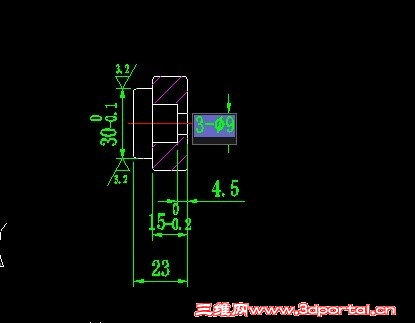

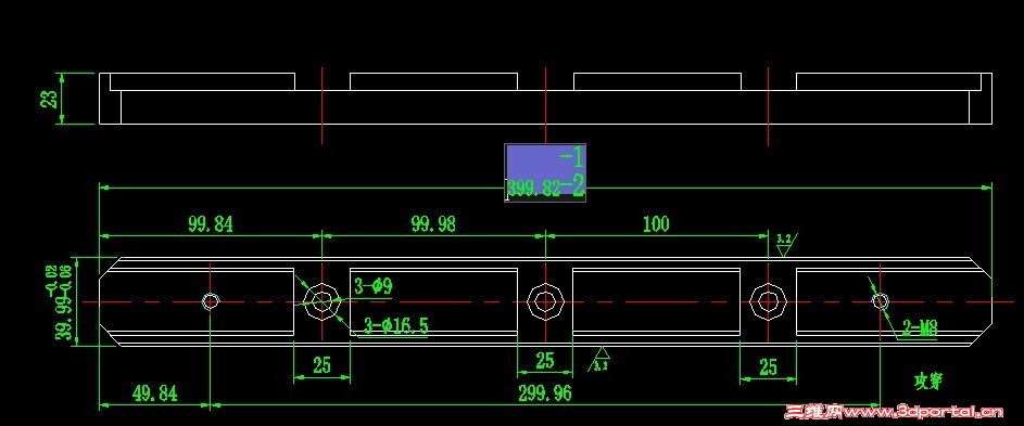

此图别人的图纸  之前他图纸的标注样式精度是个位(0) 我把他图的精度一调高就出现了各种小数   但是让我搞不懂的是他的标注数字成一体了  像图1和图2那样  不知道如何有什么办法还原  还是什么原因造成的  8 Y3 |- z% A/ ]2 R

指令 DDEDIT 編輯標注就可以知道原因~
, y9 Y# z3 a4 D  I/ G5 f因為它是 多行文字 mtext! f& b( k; O' Y- i
+ m6 J! a5 ], F0 V; ^
第一張圖是 公差字大些 $ D1 Z, w2 ^/ @( N, @( ?
可能是內定公差輸入  (dimstyle ->修改->公差)
- a6 {7 B9 T$ H9 }5 H$ e0 W7 p3 ?& D或者是 "<>-1^-2" 利用堆疊
; a1 @) L1 g) C- E' ~+ i8 t
$ U! o8 C( |6 m7 n第二章圖 我看沒什麼問題~ 可能是"3-<>" 或者 "3-%%C9" 打出來~5 I$ `2 v& E. ]/ K4 _1 p, e/ J" x
<> 表內定值
$ A% @. A  h, k; l%%C = &#216;# ^- f4 R" |: x8 a( o3 p8 O: {, g

此图应该不是标注的问题,而是图纸的问题,原先的精度为零,所以没有小数点(即使有小数也会四舍五入),现在应该是调为两个小数的精度,原先的那些数不为整数的就会显示出来,有些仍然为整数的是因为其后续消零,

第二张 你没看出来那是因为 你以为3-%%C9是我用鼠标选定后的截图  其实我都没选定  他们自己本来就连成一体的  不知道是怎么弄出来的~~你要是自己打出来的 那就不是连在一起的~~

就是这样子的~~~明白了吧?有没人知道啊~~

我的意思是这张图的标注问题 就是图1和图2的问题~~~只是把图纸传上来 给大家下载研究下~~~标注与我们平常标注后的显示不同~~~~我也怀疑可能不是用CAD制作的图纸~~

% y- v' P' v2 n( }0 q  Y' q1 U. h+ W  o應該是標註形式 有設定字首字尾" N2 Z: f  Q" P
所以你複製性質ma 其他也更著變, T  S0 C; c6 S# {+ p6 F: D
: X- Z% I" Q) e* K圖1 字首"4-M"
8 Z/ o# J1 a/ H' k1 }. ~圖2 字首"4-%%C" 字尾"深2"

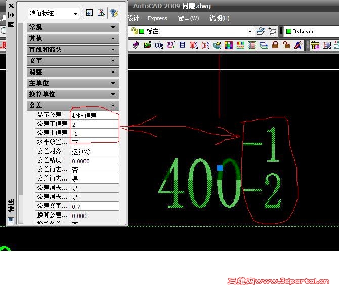

1.这是标准的cad图纸* k8 S  ?5 `" y1 W* k1 }/ J# u2 }- l
2.公称尺寸和极限偏差是一个整体,是因为作者编辑了cad标注对象的“公差”
' M9 ?% b0 B. C/ {, Q* g# T3."3-%%c9"是一个整体,是因为作者修改了cad标注对象的“标注前缀”9 V# P. \1 ~. t/ ]4 i! D2 K
4.对上述对象的编辑修改是在“特性”管理器上进行的

你说的太对了~~~原来是这么回事!!以前一直没怎么注意特性栏中这些的使用~~~
