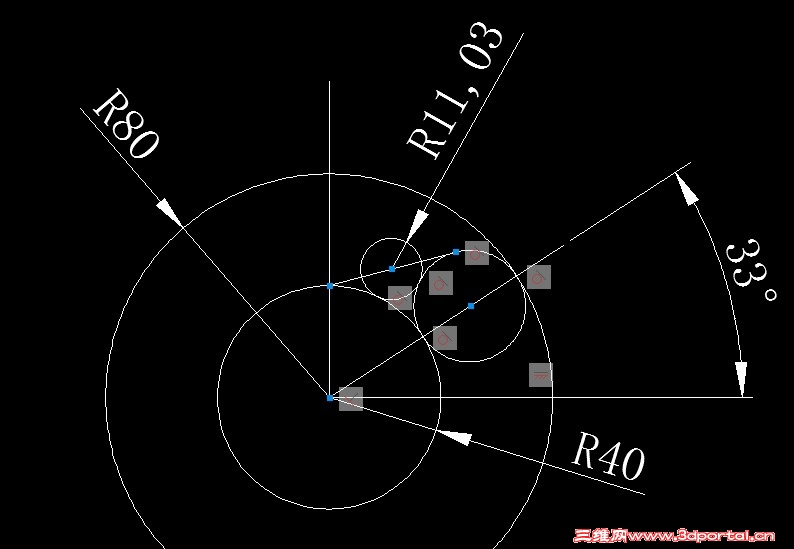

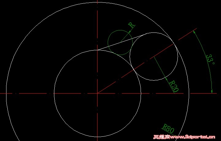

' m+ `$ v( Z/ h/ z# M" e高手们,下图绿色的圆R该怎么画(如图)?我琢磨了很久,都没有头绪啊,求教~~6 k' R! x5 W  j" F, U) q1 d
' H7 u9 J1 [; o
% m- s# ^! k: Z8 |/ u" }. X: T9 W% ~) }  [
绿色的圆R不知道半径,只知道它的圆点在直线上

用“相切-相切-半径”命令,捕捉两个圆的切点,再输入半径。

这个,绿色的圆R不知道半径的,只知道他的直径在直线上

先前没试   试试后感觉不行    在探索中   嘿嘿

* \( C; H0 j( v/ j8 ^先找到内接圆,交切线的那个点为R的圆心,作圆R切其余2个圆的任何一个都会与它们2个相切,就画出了R的园。
2 w" @8 D# g0 q! Q; A. r7 K+ p
感谢回复,能说详细点吗?绿色圆R不知道半径大小的

敢问直线为公切线还是?
  w; c5 M) d1 H: t; A/ R直线不是公切线,是一端同心圆内圆相交,一端与圆R20相切的

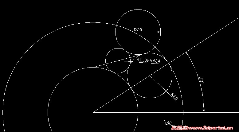

用这种方法算不算啊* P4 r- S1 k8 Q+ r, p; O/ Z6 M

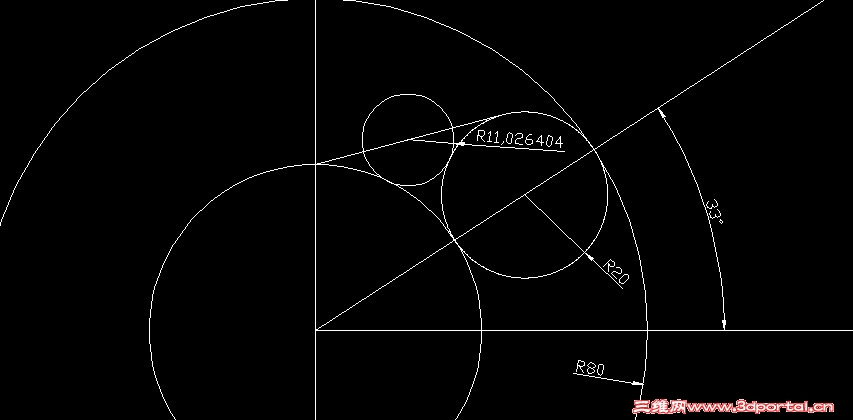

直径80和20的圆你总能画出来吧,然后与直径20相切的并与直径80同心的圆也就画出来了,接着点击直线命令,单击与直径80同心的圆与中心线的交点,通过透明命令捕捉直径20的圆的切点确定直线,最后的小圆通过圆(3p)命令捕捉中间小圆与直径20小圆的切点后,再输入per命令捕捉直线上的垂足就能确定未知圆的大小

R11.026404
2005llnn + 3 技术讨论
发表于 2012-11-20 21:28:37 | 显示全部楼层 来自: 中国北京

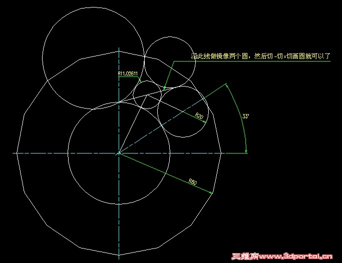

镜像圆R20,三圆三切点

非常感谢你的解答,可是我不怎么明白其中的原理,是不是第三点选择了垂足就是保证圆点落在直线上呢?能说明么一下么?
发表于 2012-11-21 09:44:37 | 显示全部楼层 来自: 中国安徽合肥
www040401 发表于 2012-11-21 09:20 static/image/common/back.gif4 U  V. L& u* W) w# \  u

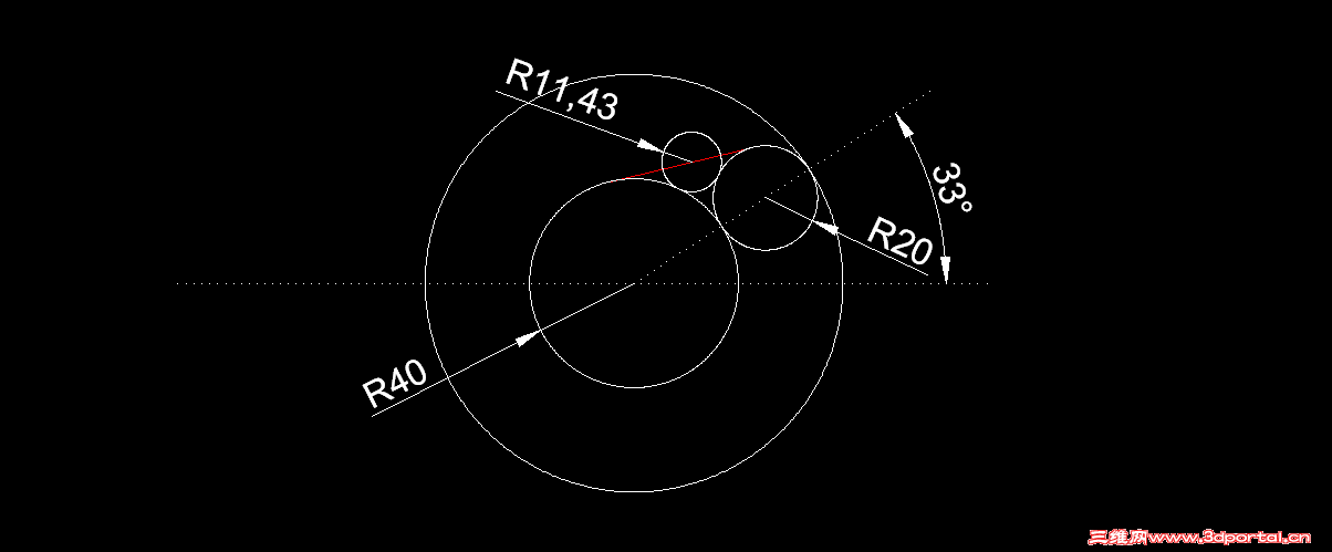

非常感谢你的解答,可是我不怎么明白其中的原理,是不是第三点选择了垂足就是保证圆点落在直线上呢?能说 ...
8 a* m  r( F9 e7 n/ t$ Lper命令就是让圆心落到直线上。
& y; O  c/ k! A) s1 r5 _将3个白线圆和直线画出来后,选择3点画圆。) }. T% X  ?/ r8 p
当命令行提示“指定圆上的第一个点:”时,按住ctrl键,点击鼠标右键,在弹出的菜单中选择“切点”,然后选择与绿线圆相切的其中一个圆。同理,当命令行提示“指定圆上的第二个点:”时,选择另一个圆。当命令行提示“指定圆上的第三个点:”时,按住ctrl键,点击鼠标右键,在弹出的菜单中选择“垂足”,然后选择圆心所在直线,圆就画出来了。这个步骤应该比较详细了!

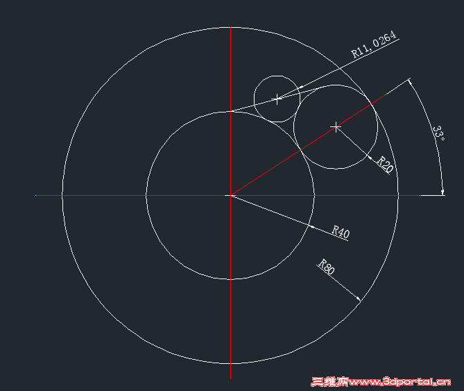

其实沿直线镜像两个圆后,在有三切点画圆最简单,也不用别的命令

三点画圆,二个切点,一个垂足点就可以画出圆,不需要多的东西
