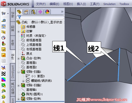

发表于 2012-11-20 21:46:48 | 显示全部楼层 |阅读模式 来自: 中国广东惠州
本帖最后由 lugger 于 2012-11-20 21:49 编辑 2 h0 O) h/ M! w; m2 f
4 a( O. {: G: G+ e1 d" D, ?" Z

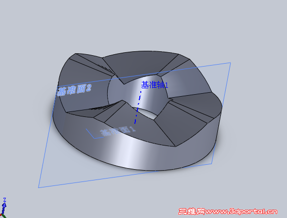

如何将此凸轮的面画成平面
2 e. w1 t' N5 z: h 凸轮.png
1 L: B  Z* i+ r& u+ f% i' Y) B 凸轮.rar (162.34 KB, 下载次数: 14)

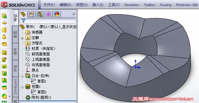

发表于 2012-11-21 08:10:26 | 显示全部楼层 来自: 中国江苏泰州
包覆可以画
发表于 2012-11-21 10:42:24 | 显示全部楼层 来自: 中国江苏徐州
是要这样的吗?
发表于 2012-11-21 10:46:01 | 显示全部楼层 来自: 中国四川攀枝花
ZHYJ96 发表于 2012-11-21 08:10 static/image/common/back.gif
; `) s+ z- X1 W3 H* d/ f包覆可以画
% R0 C$ i' @: H3 p4 ^3 y$ t- T包覆画出来和楼主是一样的。: f& i2 b3 _5 A& L  ?$ T. P: K: r

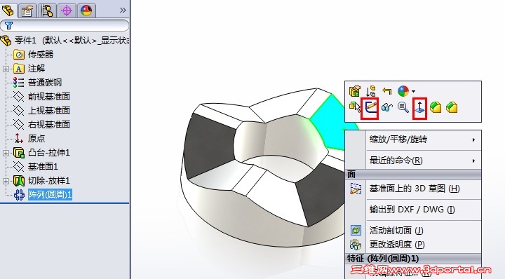

用放样切除可以做出平面,面上可以插草图,可以正视。
, z. t# s9 W5 ^( p& e, g5 J3 G
! }- I2 W7 q. e, A/ D  t) p& W" ^- }+ @
& U" X4 a/ c; i0 \$ r' |- Y% _, f

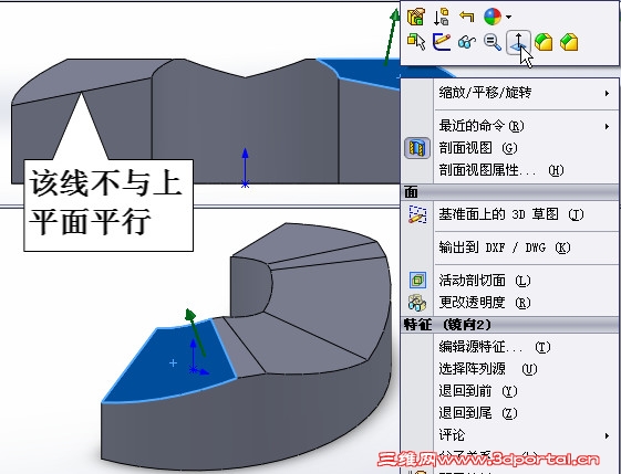

# L" a$ H! |0 v0 ~9 d% \3 B楼主的图中:
& D5 Q( z) M/ ^( r- r% Z4 H6 z线1:与上平面平行,而且过中心;
: Z# J/ r; N4 _线2:在上平面上,也过中心;
( V! K: V& k; i0 v线1和线2在上平面的投影相交;. l% l7 T+ |7 C
如果严格按照线1和线2的要求,这两线是不可能在一个平面上的。
0 S3 T5 W+ V& p% d) g! B/ T 快照9.jpg
6 j0 B( ~* E$ N. r1 w5 |
7 G6 ~) I: I1 Y: c; Y3 Y下面这图中,除了所指的那条线不与上平面平行外,其余条件和楼主要求一致6 q3 N% q. E( V0 X; z

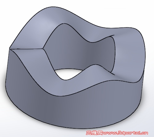

 楼主| 发表于 2012-11-21 18:41:12 | 显示全部楼层 来自: 中国广东惠州
' H# G: I; [+ q/ I- f包覆可以画
- M. a+ V/ K+ z4 x包覆画出来的一样是螺旋面

$ R7 H2 l& ^# e, @# [. m安你一楼的要求是做不出这个平面的,见七楼。6 T6 x. u. L+ A+ R0 l, `
( R3 L! |# G* T8 g要成平面的话,得给出一个合理的条件!

发表于 2012-11-25 22:37:47 | 显示全部楼层 来自: 中国广东东莞
按照楼主的要求,这2根线是空间交叉曲线, 不可能在一个面上, 楼主的要求其实是说那个斜面是平的,而不是弧形,,

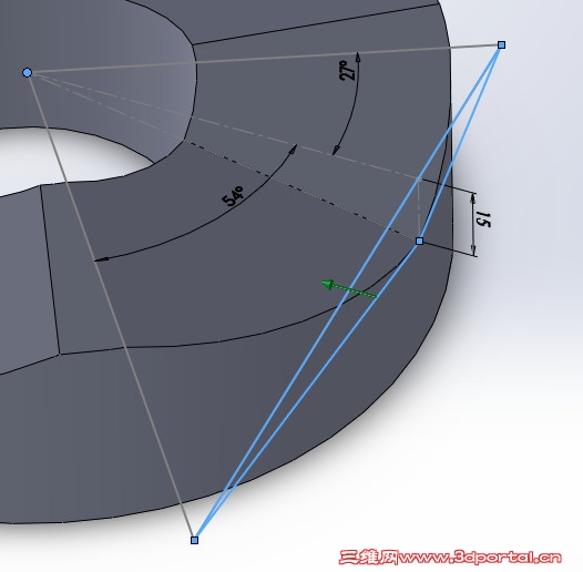

/ g! n8 b" J2 A! O6 Y7 a- J我是用放样切除来做的。如下图,把蓝色线条组成的三角形放样切除到圆心上那个蓝色的点即是我画的那种形状。: T; K% L+ J. c) e' q$ S6 N
快照9.jpg 2 B) t7 s. ?2 H, \+ R
我的是2012版的,就不传源文件了1 I  L- z  f3 b3 L$ E; F
发表于 2012-12-21 14:53:31 | 显示全部楼层 来自: 中国上海
用包覆做。包覆中的草改套合成样条曲线,就可以做出一体面的凸轮了。
