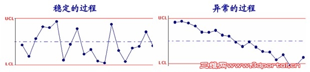

; R0 p+ Y0 ?/ ^3 t3) 过程变异类别
, o" q+ Q$ @' ?; `5 B/ i    没有两件产品或特性是完全相同的,因为任何过程都有存在许多变差的原因。产品间的差距也许很大,也许小得无法测量,但这些差距总是存在的。位于规定的公差的范围的零件是可接受的,超出规定公差范围之外的零件是不可接受的;然而,在管理任何一个过程减少变差时,都必须追究造成变差的原因,首先是区分普通原因和特殊原因。9 W, u" ?. \. O5 x  i
● 正常变异(偶然因素变异或普通原因变异)
. \! q; z0 m5 A# T9 m6 i7 ra)不可避免的原因,是属于控制状态下的变异,这种原因对过程响程度很小,不值得调查、不值得改善,如果要去改善,成本很高;; [% `3 {: X- _( H7 p4 P2 q$ W
b)正常波动服从统计规律;
1 ~# D7 s" A+ J( S& yc)偶然性因素引起的差异为随机误差。7 w$ t$ X. f+ e8 f" `* ^9 y; Q
● 异常变异(系统因素变异或特殊原因变异)
% o6 M# G. S" e0 _0 J: ba)可避免的,属人为因素造成,必须彻底追查原因采取措施,这种原因对过程影响很大,会造成很大的损失(如使用失效的仪器测量,测量的方法不对或使用未经培训的人员测量等;
5 N5 H* b, K# E2 f0 p9 x- n  ^' }b)异常波动没有统计规律;
. Y! t1 z3 E% z5 ?) qc)系统性因素引起的差异为条件误差。 201211211.jpg 0 J3 W6 b6 P! g/ x$ B; g2 H
