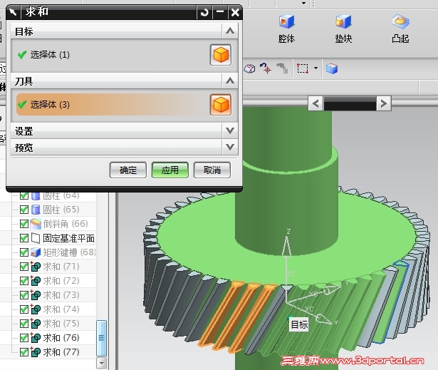

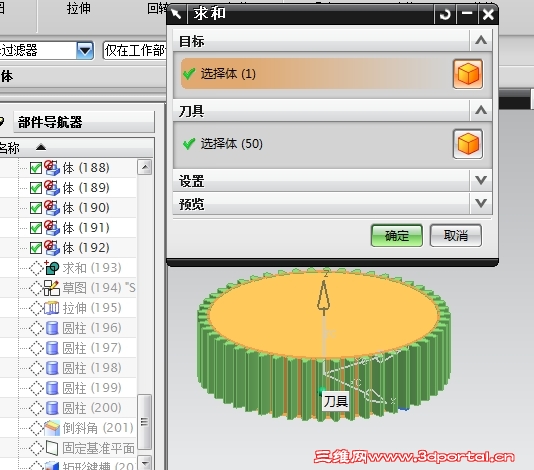

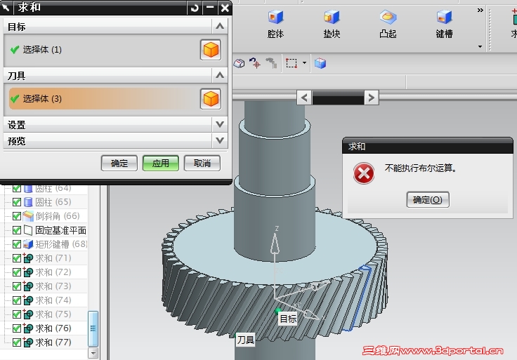

在创建斜齿轮时,为什么我只能对单个齿片与中心轮毂求和,却不能对“移动对象”后的各体(单个齿片)整体与中心轮毂进行布尔求和运算呢?* l& w& T# n9 U; r9 i
操作过程及显示问题如下,求高手指点迷津,甚谢!!!

这个可能和建模公差有一定关系,你加大公差求和试试;一般有求和的建模,我们往往会让两个实体有重合的部分,避免出现先接触,像你这种旋转复制的部分,可能会因为误差累计而导致接触面超差导致求和失败;再一个,高版本都有齿轮工具了,可以直接输入参数生成齿轮
 楼主| 发表于 2012-11-22 13:58:10 | 显示全部楼层 来自: 中国辽宁大连
多谢指点,我刚才试了下,用加大公差的方法好像解决不了,用你说的另一方法,我缩小中心齿轮毂直径,尽量使其与齿顶圆靠近后,就可以整体求和了。* a, |! N8 u; f$ v
