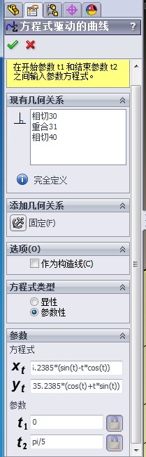

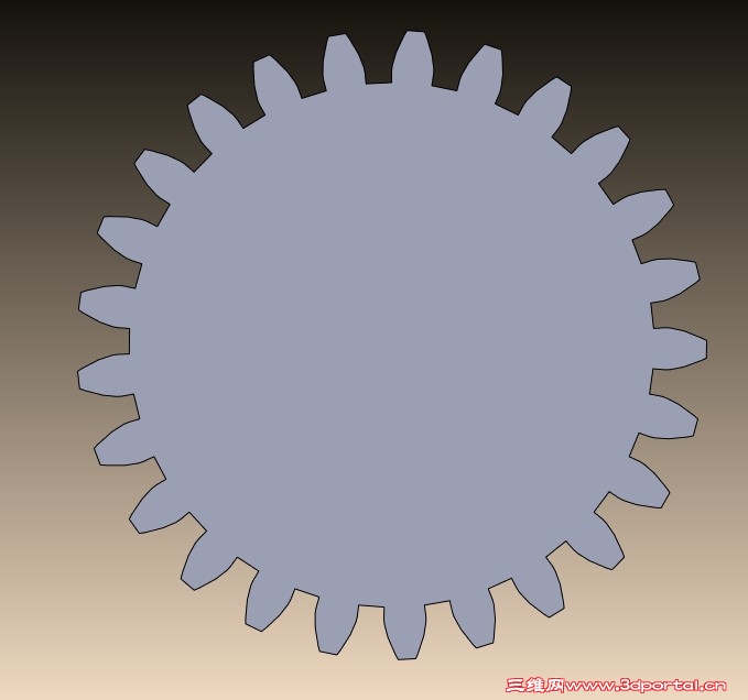

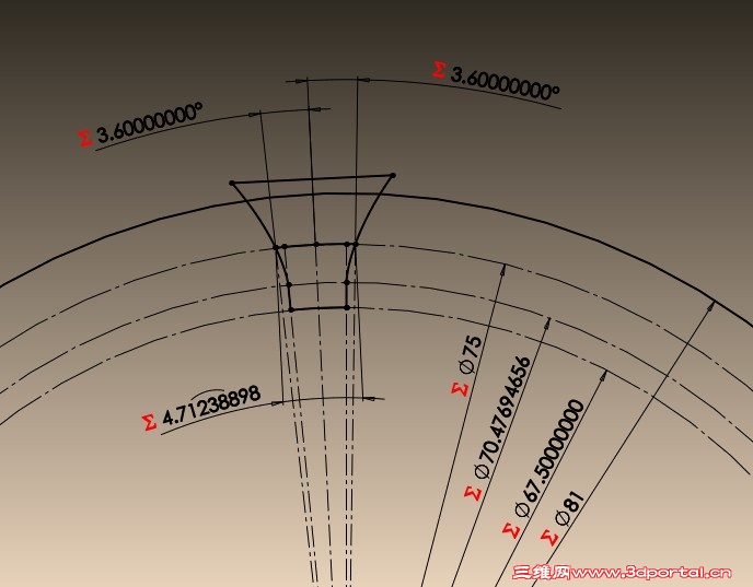

$ G1 E, ?% k, r4 e老问题,齿轮画好了请问渐开线基圆怎么关联/ T, h' v0 Y2 \. i: h+ `6 i
  i: J8 C, X6 w8 f6 W' N3 Y
! l. ?! b6 ]0 Y- p' c- ?6 ~4 G6 e; e$ D. V3 U) q

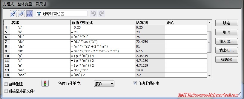

$ o, w# U( M$ L' E5 ^, N: q QQ截图20121121143818.jpg 如何把db1输入到xt
/ O# q* M1 ]1 c  O+ U+ f& g& r( ryt里去我试了几次没有成功,

5 C1 U+ P; y6 v' N: r( _  o5 P QQ截图20121121150431.jpg " ~. n. U6 _$ E# F: N% h
