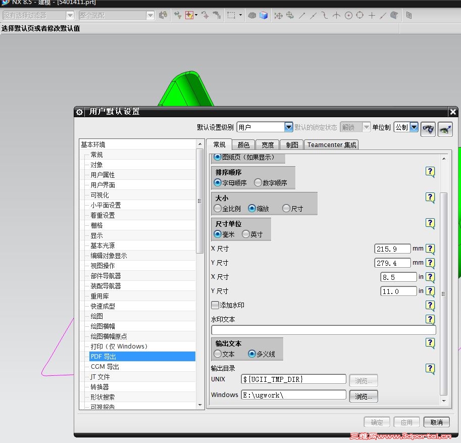

WIN7系统中,NX8.5在默认状态下导不出PDF文件,可以把用户默认设置中--PDF导出目录修改到C盘(WIN7可能拒绝写入)以外的路径,就可以导出了。

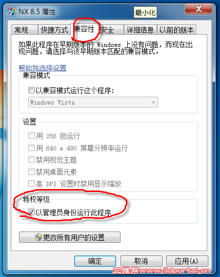

也可以修改Ug8.5的默认启动兼容性,设为总是以管理员身份运行,这样就不受限制了。
