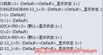

如图括号里的如何让它不再显示

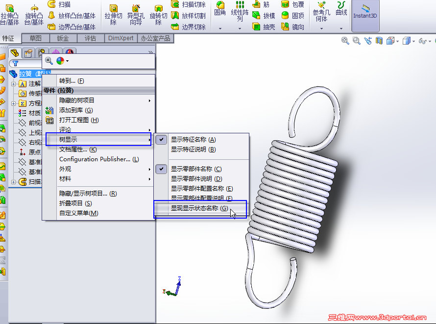

发表于 2012-11-21 21:32:55 | 显示全部楼层 来自: 中国广东东莞
如图,把勾去掉就可以了,。

 楼主| 发表于 2012-11-22 07:55:18 | 显示全部楼层 来自: 中国江苏苏州
本帖最后由 szat51980 于 2012-11-22 07:57 编辑 1 [. k8 L) j; U
ganyiwei 发表于 2012-11-21 21:32 http://www.3dportal.cn/discuz/static/image/common/back.gif# E; y* n  U4 r3 W0 p8 V. @, X
如图,把勾去掉就可以了,。
, W. u8 S1 [: ^6 U
: X5 P+ _3 O) {. L# s" L显示的太多就不好,您的方法只能解决一时,下次打开的时候还有啊
3 K. F7 N6 Z7 g4 S* a& p) [第3张图片就好多了! x% d/ w4 q  Q& [/ ?  H! ^$ l3 d

发表于 2012-11-22 11:19:08 | 显示全部楼层 来自: 中国上海
我也不懂设计 我不懂怎么隐藏 也不知道他有啥用 路过
发表于 2012-11-26 10:10:43 | 显示全部楼层 来自: 中国河南郑州
szat51980 发表于 2012-11-22 08:44 static/image/common/back.gif
7 o* X6 Q8 D- ?1 e6 p9 k6 `4 L) @隐藏括号内容与懂不懂设计是没有关系的
% ]+ A) P% D  ]. D. s括号里的内容提示你同样的零件插入顺序,后面是配置,你那没汉化完全吧,我的是中文显示的,好理解一些
发表于 2012-11-26 16:15:40 | 显示全部楼层 来自: 中国江苏苏州
szat51980 发表于 2012-11-22 07:55 static/image/common/back.gif
- w+ G* K; k( @; m  Z  z" k显示的太多就不好,您的方法只能解决一时,下次打开的时候还有啊
+ ?5 a; j# Q) V2 P0 G9 M3 A/ E第3张图片就好多了
0 [$ x5 }" R* G% P9 x用二楼的方法设置之后,要保存一下,再打开就没有尾巴了,9 w8 t* ?, O3 F) P
最后把默认模板用这个方法设置一下,以后新建的就没尾巴了
